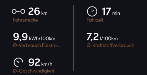

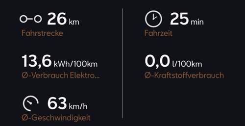

Wenn es Spaß machen soll ist rein elektrisch keine Option, da wird Hybrid im Sportmodus gefahren und nicht auf den Verbrauch geachtet. Und das macht dann Bock! Siehe Anhang, selbe Strecke, einmal sparen einmal Spaß.
