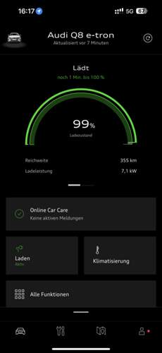

Ich bin 2 Jahre einen VFL E-Tron 50er gefahren und habe seit einigen Tagen als Nachfolger einen Q8 55er.
Hier bin ich bzgl. der Ladekurve geschockt. Mehrmals habe ich ihn jetzt auf EWE Go 300kW Säulen auf 80 % geladen. Dabei kam er auf maximal 140 kW hoch.
Soweit so schlecht, was mich aber schockiert ist dee heutige Test auf 100 % zu laden (300 kW EWE Go Alpitronic):
Start SoC 55 %:
  • 55-80 SoC: 80-93 kW/h - 15 Minuten
  • 80-90 SoC 60-40 kW/h - 10 Minuten
  • 90-95 SoC 30-20 kW/h - 10 Minuten
  • 95-100 SoC 12-6 kW/h - 15 Minuten
Ist der Abfall auf bis zu 6 kW/h „ Stand der Technik“? Oder kann ich dies als Defekt reklamieren?
Nach welchen defekt reklamierst du? gegen welche Beschreibung verstößt dein Wagen?
Ich habe geschaut, aber so hoch habe ich noch selten geladen
hatte bei unterschiedlichen Ladern diese Werte:
83% 85,8kw,
80% 62,5kw
90% 48,8kw
95% 29,8kw
Ist also nicht so unterschiedlich zu deinen werten, aber definitiv hatte deine Säule was, weil die Werte zwischen 55-80 müssen höher sein, da kann wahrscheinlich dein Auto nix dafür
Glaube ncht das jemand vernünftig über 95% lädt und den wert dann wo vergleicht…..
