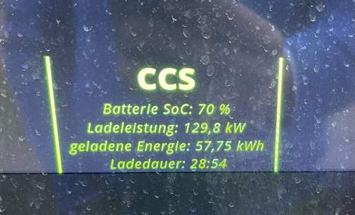

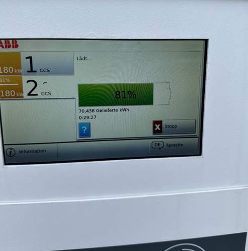

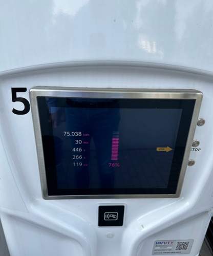

Ich habe mit meinem Q8 e-tron 55 jetzt gute 33.000 Kilometer hinter mir und bin mit der Ladeleistung zufrieden. Der absolute Ladepeak ist jetzt gemessen an den 800V-Systemen nicht sehr beeindruckend, aber die durchschnittliche Ladeleistung im Fenster bis 80% SOC ist sehr praxistauglich, weil es eigentlich fast egal ist, ob man mit 10% oder 40% SOC anschließt.
Zu Beginn habe ich eigentlich immer 135-138 kW, das geht dann auf 155-174 kW hoch (je nach den individuellen Gegebenheiten), um von >70% bis 83% SOC auf bis zu 100 kW abzufallen.
Gefühlt sind bei IONITY schon in der Spitze 10-15 kW mehr zu erreichen, als bei mir mit Aral Pulse, aber so oder so hält der Wagen die knapp 30 Minuten von 10-80% eigentlich immer ein.
Anbei mal einige Fotos von Ladevorgängen, bei denen man die - wie ich finde - sehr ordentliche durchschnittliche Ladeleistung erkennen kann.
Mehr geht immer, spätestens 2026 mit dem nächsten Elektroauto :-).

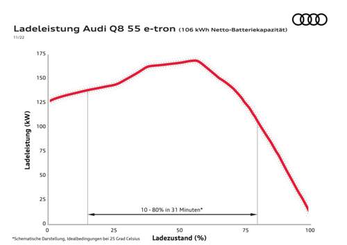

Das anbei wäre die optimale Ladekurve laut Audi für den Q8 55, mit einem Peak bei ca. 60%. Ein Cap bei ca 145kW wie von @Dermitdeme hier beschrieben verlängert den 10-80% Ladevorgang um maximal 2-3 Minuten, insofern ist das sicher kein Weltuntergang.
Ein Vergleich mit kW-Peaks und SoC % mit irgendwelchen Vorgängern macht Null Sinn, da der Akku größer und die Ladekurve anders ist. Und ja, das hatten wir hier schon woanders diskutiert dass der Q8 55 gegenüber dem E-Tron 55 auf der Langstrecke durch diese Eigenheiten ggf. seinen Größenvorteil in kWh nur auf dem ersten Segment einer Reise ausspielen kann, da der Alte oben heraus schneller lädt.

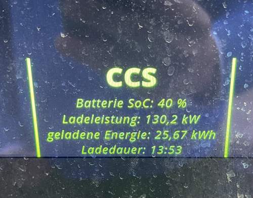

Tja, ...Dann hat dein auto eine Macke oder deine Ladesäulen,
unser 55er Q8 legt bei 30% bei 120kw, 40% 130kw und bei 70% bei 130kw, dazwischen bei 150kw.
auto war kalt und nur 2km zur Ladestation gefahren bei 8 grad Aussentemperatur

Ja - also nochmal zum Mitschreiben. Über 80% laden macht wenig Sinn mehr mit dem neuen 55er, das sieht man ja auch im Diagramm.
Dein Ladevorgang war von 42% bis 80% 21 Minuten, das ist im Rahmen, aber noch nicht am Anschlag.
Bitte mal mit warmer Batterie (und nein, 20km Autobahn müssen nicht ausreichen) laden.
Von 10-80% und die Zeit messen.
Liegt diese bei 31 Minuten (+/- Toleranz)?
Kein Desaster, sondern so wie Audi kommuniziert.
Ebenso einfach mal schauen, was bei 30 Minuten an Energie insgesamt geladen wird und dies mit alten 30 Minuten Ladevorgängen mit dem “alten” etron55 vergleichen (z.b. dank Rechnungen). Aus dem “Disaster” könnte eine Überraschung werden. AUSSER man steckt grundsätzlich bei 30% ein und lädt dann auf 100%.
Oder wer umbedingt vergleichen will: Das neue 80% ist das alte 100%. Und auch Audi schafft es nicht die Chemie einer Batterie zu überlisten. Speziell nicht, wenn man diese nicht mehr mit Kobalt “vollknallt”.
Ein Disaster kann ich ehrlich gesagt nicht erkennen. Wer nen großen Peak (über wenige Sekunden) in seiner Ladekurve braucht, war beim etron schon immer falsch aufgehoben.
