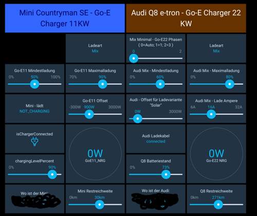

Ich nutze für das Überschussladen einen Go-E Controller und zwei Go-E Wallboxen, diese unterstützen dann schon das Überschussladen und auch das Lastmanagement das nicht zuviel Leistung abgerufen wird.
Habe mir dies aber im ioBroker noch verfeinert damit ich einstellen kann ich ob mit Überschuss oder aus dem Netz laden will und auch gewissen Min / Max Stände für den SoC eingebaut.

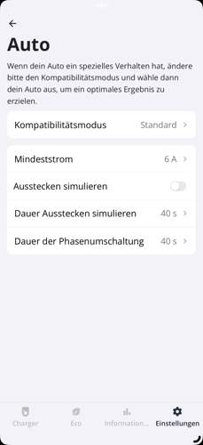

da es mit meinem Go e charger Homefix v3 mit go e Controller auch am Q8 derzeit 1x täglich zum Abbruch des Ladevorgangs im Eco Mode kommt (also beim Überschussladen), habe ich an das Go e Support Team eine Anfrage geschickt und folgende Antwort erhalten, die Einigen hier vielleicht mehr Klarheit gibt:
„Tatsächlich wurde uns durch einen Kunden, welcher einen Austausch mit Audi hatte, bestätigt, dass eine Unterbrechung dort wohl nur ca. fünf Mal innerhalb von 60 Minuten erfolgen darf/soll. Ansonsten muss wohl tatsächlich das Fahrzeug “aufgeweckt” werden, da es einen Ladefehler anzeigt, welchen die Ladestation nicht umgehen kann.
Es kann aber durchaus helfen, den Parameter Dauer der Phasenumschaltung auf +120s zu erhöhen.
Wenn Sie aber ggf. wissen, dass Ihre Anlage zu dieser Zeit in der Regel eher einen Überschuss produziert, welcher eher im einphasigen Bereich ist, könnten Sie auch die automatische Umschaltung deaktivieren und den Charger fest auf 1-phasig einstellen. Dadurch finden dann auch entsprechend weniger Umschaltungen statt.“
„Ausstecken simulieren“ brachte bei mir leider keinen nachvollziehbaren Erfolg.
Helfen wird wohl nur die Anzahl der Unterbrechungen zu reduzieren, indem man die automatische Phasenumschaltung deaktiviert, so wie es der Go e Support empfiehlt.
Von März bis Oktober wird sich das Problem vermutlich erübrigen, da hier stabilere Überschüsse vorhanden sind, vor allem wenn die PV Anlage entsprechend dimensioniert ist.
Hallo Arndt111, habe Dads selbe Setup, hatte im Sommer auch gelegentlich das Problem, bei mir klappt es aktuell mit den Einstellungen. Dauer Ausstecken simulierenden und Dauer der Phasenumschaltung auf 40 sec.
