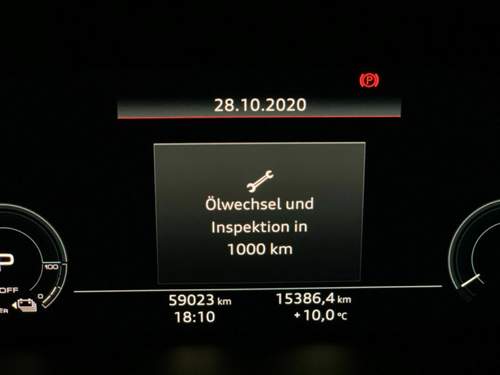

Wieder mal Service und noch immer bin ich gespannt, wo das Öl reinkommt 😁
In den Briefumschlag als Rechnungstext.........
@spifri schrieb am 28. Oktober 2020 um 19:13:08 Uhr:
Ich hatte ja einen 6 1/2-Wochen Werkstattaufenthalt mit neuem Motor an der Hinterachse, teilweise neuen Batteriezellen und neuen Antriebswellen.
Eine Fehlermeldung war „Kraftstoffbehälter zu 123% gefüllt“... ...ich sagte nur, dass ich ihn wohl nicht mit Benzin hätte laden sollen. 😉
Ist der aus 2018? Es gab nur sehr wenige, wo so etwas angzeigt wird. Der Rest wurde per Software gepatcht.

@Knutzelkopp schrieb am 28. Oktober 2020 um 19:35:15 Uhr:
https://www.auto-motor-und-sport.de/.../
Ausgeliefert Ende April 2019...
Meiner aus Mai 2019 hat das jetzt auch angezeigt.
