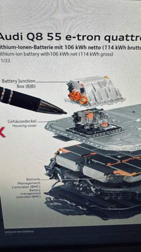

@Broesel13 schrieb am 4. Januar 2024 um 09:50:08 Uhr:
Sehr interessant, betrifft ja, wenn sich das mit dem Starkregen bestätigt, bisher dann anscheinend nur die VFL Modelle vom e-tron. Gibt es denn ein verbessertes Bauteil, oder muss man zukünftig vor Starkregen den Spalt umlaufend zukleben, oder dringt das Wasser von „hinten“ ein?
Der Freundliche sagte mit es gäbe sowohl eine TPI als auch geänderte Komponenten
Nähere Infos habe ich nicht
Da würde mich interessieren ob die Q8 Sportbackfahrer jetzt weniger mit eintropfenden Wasser in den Kofferraum zu kämpfen haben. Beim VFL war es mal wieder so, Weihnachten, alles voller Geschenke 🙂 , Nässe auf der Rückscheibe, öffnen und tada, Wasser in den Innenraum. Wurde das verbessert beim Q8?
Die Antwort vom Freundlichen Gestern.
Auf der großen Batterie ist schalt Modul Kasten der wohl defekt ist, ob durch den Starkregen verursacht wissen Sie noch nicht, sieht man erst wenn das Ding ausgebaut ist, dafür muss aber auch die Komplette Batterie ausgebaut werden!
Das neue Teil was ausgetauscht werden soll ist aber im Zentrallager momentan nicht verfügbar!!! Es wird heute in anderen Zentrallagern nachgefragt.
Wenn es verfügbar ist wird die ganze Sache mit Lieferung, de und Montage und Wochenende wahrscheinlich 2 Wochen dauern.

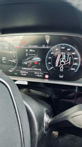

Ich hatte mit meinem e-tron (einer der letzten MJ22, Zulassung in 02/23) immer mal wieder Ladeabbrüche gehabt. In dieser Woche bin ich von Berlin an den Niederrhein gefahren, um meine Familie zu besuchen (knapp 600km eine Strecke). Es war eine Katastrophe, ich habe pro Strecke fast 8 Stunden gebraucht, was nicht nur am Verbrauch lag (30kw/h bei 1-4 Grad und Dauerregen auf WR), sondern vor allem an den Ladeabbrüchen, die an nahezu jeder Station passierten:
Ionity (da war es am schlimmsten), Aral Pulse, EWE Go, EnBw … manchmal fing er gar nicht erst an zu laden (vor allem bei Ionity), meist brach er jedoch weit vor 50% SoC ab. Das ist vor allem ärgerlich und nervig, wenn man in die Raststätte geht für Toilette, Kaffee & Co., nach 20 Minuten wiederkommt und der Wagen dann seit 15 Minuten ohne Ladung an der Säule hängt (und zwei Mal auch mit verärgerten und wartenden Autos dahinter). Man verliert so extrem viel Zeit. Interessanterweise habe ich jedoch eine Beobachtung gemacht: Die Ladeabbrüche passierten (fast) nur dann, wenn ich das Auto verlassen und abgeschlossen habe - sobald ich im Auto saß mit Sitzheizung und Klima aktiviert, lud er brav mit bis zu 147kw/h durch. Am stabilsten lief es noch bei EnBw. Ionity und EWE Go waren am schlimmsten.
Wenn ich so lese, was @Mika64 beschrieb, scheint die Kombination aus Regen/Nässe und Ladeport auch bei mir der Grund zu sein. 🙁
ich hatte bisher erst einen Abbruch mit Fehlermeldung im Fahrzeug, interessanterweise stand dort ich ggf. Plug & Charge deaktivieren sollte.
habe ich gemacht und seitdem keinen Abbruch, aber da ich vorher auch nur einen hatte, reicht das wohl nicht als Beweisführung 😉
Bevor der total Ausfall der Bordnetz Elektronik kam, hatte ich an einer Ladesäule auf der Rückfahrt nach Hause auch eine Störung beim Laden.
In den letzten Wochen öffnete die linke Ladeklappe erst nach dem 4-5. Tastendruck. Meistens, wenn davor 7-10 Tage nicht geladen wurde. Laden und abstecken klappt aber problemlos. Er steht in einer trockenen Garage und hat in der letzten Zeit nur leichten Regen bzw. Schnee gesehen. Hat jemand dazu schon eine TPI? Würde das gern vor der nächsten Langstrecke gefixt haben.
@currypommes ab zur Werkstatt!
Bei mir fing es so an und dann ging die Klappe nicht mehr auf.
War aber bei mir rechts = nur AC
Der Taster war kaputt.

@Mika64 schrieb am 5. Januar 2024 um 11:07:33 Uhr:
So ein Schaltkasten kostet um die 5000EUR. Materialliste. Gab es einen Hinweis zu einer Maßnahme (TPI) diesbezüglich bereits auf dem Auftrag? Interessant ist bei den Vertragswerkstätten die online geführte Diagnose. Die alleine kostet schon knapp 2000EUR und dafür notwendige De/Montage kostet zusätzlich.
Bei mir war es auch Eis-Starkregen, welcher zum Kurzschluss Motor-Akkumodule führte und wovon mehrere zerstört wurden. Der Hochvolt-Schaltkasten wurde mir auch schon als zerstört angedroht.
