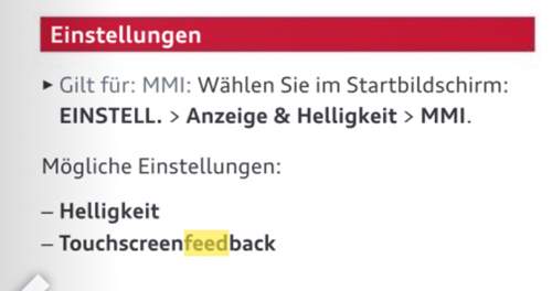

@Avanti2022 schrieb am 7. Januar 2024 um 18:32:39 Uhr:
Mal ne Frage, weiß nicht ob schon gepostet wurde.
Kann man im MMI die Touch Empfindlichkeit einstellen ?
Bei meinen Q4 reichte wirklich ein Touch, beim Q8 etron muss ich schon ziemlich drücken.
Danke für eine Antwort.
SW Stand 3801
Soweit ich es bei Einführung verstanden habe macht gerade dies den Fortschrott aus und man kann die vibrierende Rückmeldung einstellen. Aber m.W. nach keine Empfindlichkeit.

Man kann irgendwo in den Einstellungen festlegen, ob ein fester Druck benötigt wird oder ob leichtes antippen wie bei den MEB/MQB-Fahrzeugen reicht. Mir war so, als würde das unter den Display-Einstellungen als „Feedback“ bezeichnet sein. Kann gern morgen mal nachsehen.

laut digitaler Anleitung

Beim Feedback handelt es sich nur um das Geräusch/die Vibration. Nicht die Stärke des Display-Drückens.
Bei meinem MY22 muss nicht mehr gedrückt, lediglich berührt werden, wenn man „Haptisches Feedback bei Toucheingabe“ ausstellt. Weiterhin lässt sich die Intensität in drei Stufen einstellen.
Hat nichts mit deinem Modelljahr zu tun.
Das geht seit dem ersten e-tron so, wenn man es ausstellt.
