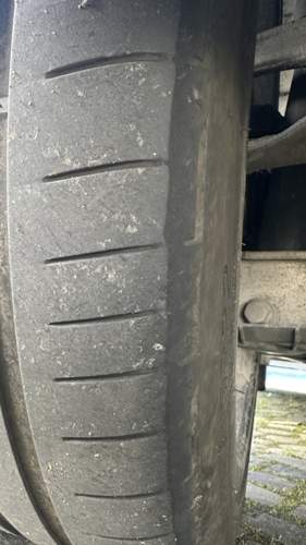

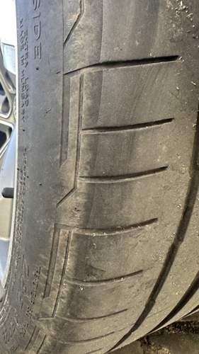

Ich weiß, manche sehen das nicht als Mangel, sondern als normalen Verschleiß, aber für mich ist es ganz klar einer. Meine Sommereifen (ca. 30.000km Laufleistung und 5mm Restprofil in der Reifenmitte) sind an der Innenseite an der Grenze zwischen Flanke und Lauffläche so stark abgefahren, dass es nicht mehr lange dauert, bis die Karkasse durch kommt.
Das wäre dann der zweite Satz, der aufgrund des (auch optisch sichtbaren) zu negativ eingestellten Sturz, frühzeitig das Zeitliche segnet. Beim ersten Reifensatz endete das ganze mit einem Platzer auf der Autobahn. Der Reifen war (von außen nicht sichbar, da ja auf der Innenseite) an mehreren Stellen aufgerissen. Auch an den anderen 3 Reifen konnte man die Karkasse schon sehen.
Ein Freund, auch E-Tron S mit 22" Felgen hat das gleiche Problem. Was Audi dazu sagt, könnt ihr euch sicher denken.
Im Anhang mal ein Fotovergleich zwischen Außen- und Innenseite.
Wiegesagt, für mich ist das ein ganz klarer und gefährlicher Mangel. Mich würden mal andere Erfahrungen interessieren, vorallem von Leuten Mit E-tron S und den 22" Rädern.
Außen
Innen
Bei etron GT Fahrzeugen mit 21 Zoll Good Year das gleiche Thema. Welchen Reifen hast du drauf?

Die originalen Hankook EV Reifen. Der Erste kaputte Satz waren Pirelli Skorpion Winterreifen. Ich überlege jetzt ernsthaft, ob ich die Reifen einmal drehen lasse. Das wären dann 150€ Werkstattkosten, statt 1000€ für neue Reifen und dann kann sich die intakte Seite auch noch abfahren. Nur die allgemeine Verkehrskontrolle findet das wahrscheinlich nicht so prickelnd.

Falls du noch Garantie hast:
Fahr doch Mal beim Gutachter (TÜV / Dekra, whatever) vorbei und lass dir den Mangel der fehlerhaften Achsenstellung schwarz auf weiß bescheinigen. Das dann Audi in die Hand drücken mit Aufforderung zur Beseitigung. Sollte günstiger sein als der Satz neue und du hast langfristig Ruhe.
Oder gleich ne ordentliche fahrwerksvermessung.
Spur&Sturz sollte bei jedem Reifenwechsel geprüft werden, vor allem wenn Reifen an z.B. der Innenflanke extrem abgefahren wurden. Kein Problem des Herstellers. Also mal die Kirche im Dorf lassen.
Selbst solche mit offensichtlichen Designschwächen beim Fahrwerk (Tesla Model X) kommen damit durch.
Hat selten etwas mit Garantie zu tun und kann durch Einstellung daher korrigiert werden. Obliegt aber dem Fahrer, wie früher bei Fahrzeugen ohne automatischer Prüfung den Ölstand vor Beginn der Fahrt zu prüfen.
Wie soll man bei den heutigen Fahrzeugen bei den Fahrwerkseinstellungen als Nutzer etwas ändern? Gleichmäßige Abnutzung prüfen, ok - aber korrigieren als Laie nicht möglich, geschweige denn eine Feststellung der tatsächlichen Einstellung Spur / Sturz.
Öl kann man als Fahrer nachfüllen und den Füllstand einfach messen.
