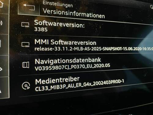

Meine Navigationsdatenbank hat sich von 2022.01 auf 2020.05 zurück datiert… hatte das schon jemand?
65e517f5-2800-44de-9092-d18f52eba9e9
Back to the future - WOW.
Diese Option habe ich noch nicht entdeckt 😉
Manuelles Navi DB Update oder OTA Update?
Kann es sein, dass sich das MMI irgendwie resetet hat?
Für meinen 55er MJ20 finde ich leider keine updates. Muss ich diese vom netz auf eine SD karte ziehen oder geht das auch OTA? Hab ihn erst seit 2 wochen und da würde ich gerne updaten… bitte um hilfe… danke
OTA geht nur bei den MMI3 Modellen.
Du musst Dich daher auf der myAudi Webseite anmelden und mit einem 32GB+ USB Stick oder einer entsprechenden SD Karte bewaffnet das neuste Kartenmaterial runterladen, auf das Medium deiner Wahl entpacken und ins Auto tragen.
Anleitung findest Du dort ebenfalls.
