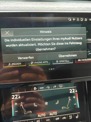

Kleine Problemchen und Fragen in den ersten 10 Tagen mit dem e-tron 55 mj 22:
In den ersten 10 Tagen ergaben sich folgende wiederkehrende Probleme/Fragen:
1. Freie Konfiguration der Klimabedienung (lenkradheizung anstatt "off") bleibt nicht gespeichert. Hierzu gibt es schon ein Thread ohne Lösung...
2. Nutzerbestätigung beim Fahrzeug Start erfordert ab und zu PIN Eingabe, obwohl deaktiviert. Seit ich mein Smartphone mit der my audi App via wlan mit dem auto verbunden habe, ist dies weg.
3. nach start kommt irgendwann "die individuellen Einstellungen ihres myAudi Nutzer wurden aktualisiert. Möchten Sie die übernehmen?" (siehe Bild) Worum kann es sich dabei handeln, da ich nichts im myAudi verändert habe. Ich merke nichts egal was ich wähle, aber es nervt. Zuletzt hatte ich das Ambiente Licht von rot auf grün gestellt. Dann kam ein paar Tage später wieder die Frage woraufhin ich mit"übernehmen" bestätigt hatte und prompt war es wieder auf rot. Dann einige Tage später wieder "übernehmen" - dann war es wieder grün... Es scheint als wären irgendwelche Einstellungen mal gespeichert worden und diese werden nicht geupdated und er lädt jetzt immer wieder "alte" Einstellungen? Hat das mit einem verwendeten Schlüssel zu tun? Ich dachte schon mal mich als Nutzer und Hauptnutzer zu löschen und neu zu verbinden, hab aber Sorge dass sich dann irgendwas sperrt? Welche Bedeutung hat in diesem Zusammenhang ein via Wlan verbundenes Smartphone mit der myAudi App? Ich kapier es technisch einfach nicht!
4. frei programmierbare Taste am Lenkrad aktiviert nicht die eingestellte Funktion (Kamera vorne quer). Nach 1x in die Konfiguration gehen ohne irgendwas zu ändern geht es dann bis zum nächsten Fahrzeug Start. Checke ich beim Händler
Im Forum habe ich teilweise (myAudi Probleme) was gefunden, das lag aber auch schon eine Weile zurück und betrifft ältere Modelljahre.
Sonst ist das Fahrgefühl super, der Verbrauch hoch und die Freude groß!
Wer kann helfen - insbesondere bei 2. und 3.?
Das mit den Einstellungen hatte ich auch 1x und danach waren alle individuellen Einstellungen weg….War ziemlich am Anfang. Ist danach nicht mehr aufgetreten bisher. Das mit der Lenkradtaste ist bei mir identisch. Und das nervt. Könnte man umgehen wenn er bei Annäherung an ein Hindernis vorne nicht nur die Pieper sondern einfach auch die Kamera einschaltet.
Eher weniger eine Verstopfung ist halt ein E-Tron mit Panodach. Früher oder später .... .
Das mit der Lenkradtaste ist bei Audi offiziell bekannt, gibt aber momentan noch keine Lösung…..

Hier nun ein Update zu meinem Thread, kommentiert im Zitat:
@kamikaze14 schrieb am 30. September 2021 um 21:41:31 Uhr:
1. Freie Konfiguration der Klimabedienung....
bei audi bekannt, Lösung steht aus
2. seit Hauptnutzerregistrierung weg
3. nach start kommt irgendwann "die individuellen Einstellungen ihres myAudi Nutzer wurden aktualisiert....
Werkstatt empfiehlt mal alle Nutzer zu entfernen und Nutzer und Hauptnutzer neu zu registrieren. Ich muss mal im Forum recherchieren, was man dabei beachten muss? Hat Irgendjemand einen kompakten Ratschlag dazu?
4. frei programmierbare Taste am Lenkrad aktiviert nicht die eingestellte Funktion (Kamera vorne quer)......
Bei Audi bekannt, Lösung steht aus
Bei Audi sind viele Softwarebugs bekannt, nur die Behebung braucht Ewigkeiten, gilt ja auch für die sich selbst löschenden Favoritenbelegungen etc. 2021 echt ein Trauerspiel...
