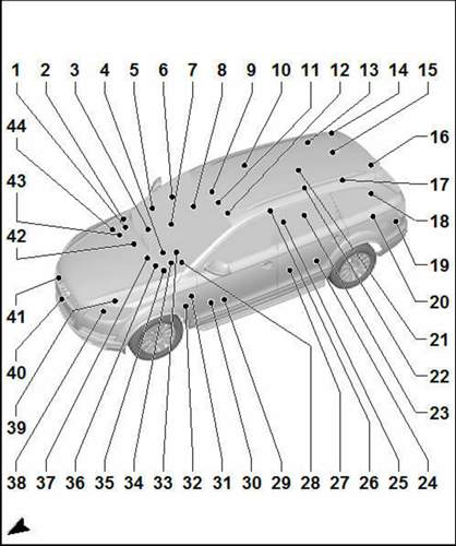

Motorsteuergerät vorne rechts under der Abdeckung Wasserkasten Position 43/44
A97

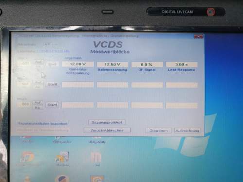

@patru...war soeben nochmals an der Q. Habe versucht zu starten...Batterie hängt nun seit 2 Tagen am Ladegerät. Ist bei 50%, habe jetzt einmal versuctt zu starten und es kam die Meldung Batterie schwach. Hab an der Batterie gemessen 13.7V nach dem ersten Startversuch nur noch 12.9V. Kann es damit zusammenhängen das die Gestriebestufen gesperrt sind weil die Batterie schwach oder kaputt? Kann ich die Batterie per VCDS selbst freischalten? Nicht böse sein aber da bin ich leider zu sehr Laie um es zu verstehen. Daher die Fragen.
Von der Sapnnung her reicht das aus, die Frage ist ob der Strom auch geliefert wird beim Starten!
Wenn sogar die Meldung kommt würde ich die Batterie tauschen.
Codieren geht auch mit VCDS.

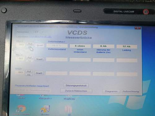

Habe gerade mal im Batteriemanagement geprüft. Folgende Werte werden mir angegeben (s. Bilder).
Kann es daran liegen?

@androyd1205 MSG sitzt vorne rechts wenn man die Motorhaube aufmacht
Unter der Abdeckung an der Beifahrerseite
