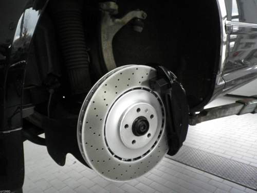

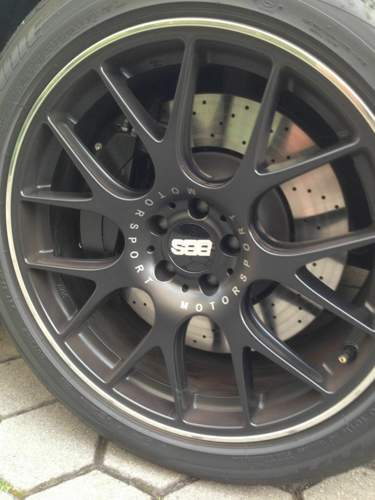

Hallo Leute,
hier meine Umrüstung SQ5:
6 Kolben Brembos ( 400 x 38 )
Neuteile; ursprüngliche Verwendung im A8 Sonderschutz.
Fazit nach 129.500 km => perfekt!
E4aa6220-86b5-4f96-a076-d42eea6d0c28
1412fa07-2ab7-4ca3-b90b-5b8c5d2b91f9
Die durfte ich ja schon liefe sehen bei dir und sehen super aus.
Wertet den Wagen absolut auf.
Ist eine der besten Bremsanlagen!
Ich habe sie im S6 4G und bin auch sehr zufrieden.
Falls du neue Bremsbeläge brauchst kann ich dir Ferrodo empfehlen. Audi hat den Zulieferer geändert und die original Bremsbeläge sind genau so problembehaftet wie die vom SQ7 (selber Zulieferer), der Belag bricht aus.
