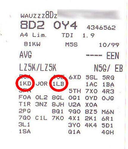

@Tgazadm schrieb am 22. Juli 2015 um 16:41:39 Uhr:
Bei mir ist es 1LV...
siehe hier zB. http://www.autohaus-koller.de/de/Audi/Q5/Bremsen/1LV-380x36mm
Ich habe auch schon geschaut. Zimmermann(gelocht) bzw. EBC(geschlitzt) wäre ja möglich... die Größe stimmt mit der A8 Bremse überein... Allerdings bis Anfang des Jahres gab es noch keine Zulassung für den SQ5.. vllt jetzt?
Wo genau hast die gefunden?!
Im Serviceheft ist ein Aufkleber auf der ersten Seite.. da stehen alle Ausstattungscodes drauf... anbei eine Beispieldarstellung wo man die Nummern für die Bremsanlage findet.
Test123
@Tgazadm schrieb am 23. Juli 2015 um 09:15:24 Uhr:
Ich meinte die Zimmermann bzw. EBC Scheiben 😉
Oh.. hehe.. dazu kann ich leider nichts sagen. Ich habe einen Spezi in nem Tuningshop gefragt. Der hat mal geschaut. Nach seiner Aussage würde eine Scheibe vom RS4 oder A8 von der Größe her passen können.. Gerade sowas wie die Wave-Scheiben würden dem SQ sicher gut stehen 😉
