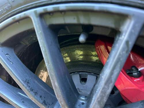

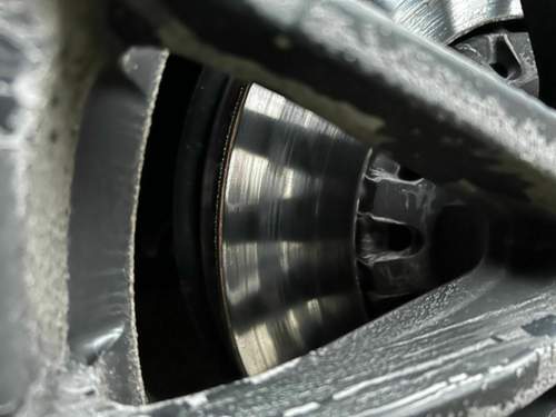

Beim Räder umstecken sind mir heute Flecken auf den vorderen Bremsscheiben aufgefallen.
Der Monteur meinte, die Bremsen sind zu heiß geworden.
Tatsächlich erinnere ich mich an Bremsungen aus hoher Geschwindigkeit, oberhalb der 200, runter bis auf 80-60km/h,
wie sich die Bremse während des Bremsvorgangs verändert hat.
Die Bremskraft ließ spürbar nach und ich habe stärker auf die Bremse treten müssen.
Kennt das von euch jemand?
Grüße Oli

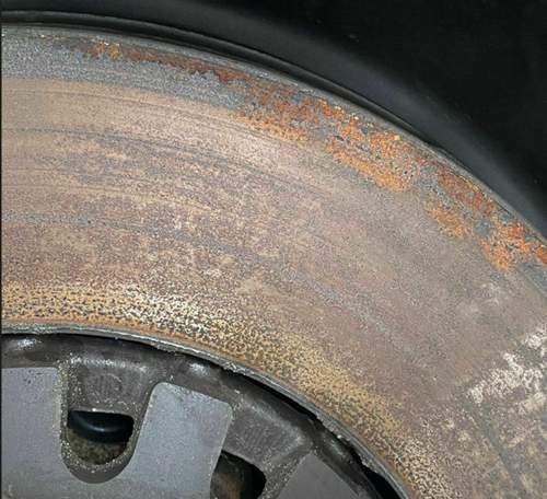

@-Driver- schrieb am 21. August 2021 um 20:55:43 Uhr:
Hab seit ca 5000km andere Scheiben und Beläge und kann sagen, keinerlei Probleme mehr mit anrosten oder schleifen. Die Bremswirkung an sich ist aber meiner Meinung nach wie vor nur mittelmäßig.
deine Scheiben sahen ja noch übler aus:confused:
welche Scheiben und Beläge hast du jetzt verbaut?

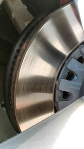

Edit: Meine Bremsscheiben vorne sehen nach Bremsbelagwechsel jetzt ordenlitlich aus
Bremsscheibe vorne

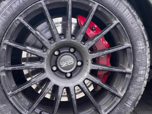

Hab vorne Brembo und hinten ATE Ceramik Beläge. Außerdem rundum gelochte Coat Z Zimmermann Scheiben
Läck mir am Tschöpli – das ist doch Gaggi
Da hast du aber Nerven noch ein Gutschin ausgehandelt zu haben.
Nach 500 km Schweizer Alpen bei mir keine Geräusche und die Bremsbeläge brauchen laut Meister bis die sich an die Bremsscheibe gewöhnt habe. Bremsen funktionieren bei mir mindestens genauso gut wie die originalen – merke bis dato kein Unterschied. WEnns so blibt und die Verfärbung weg ist dann bin ich zufrieden. Der Winter wirds dann noch zeigen.
Die Kombination gelochte Scheiben und ATE Ceramic sollte man aber laut ATE nicht nehmen

Nein hinten habe ich die Originalbeläge gelassen, da ich da keine Probleme habe. Die Scheiben sind sehr gleichmäßig blank, und auch kein übermäßiger Rostbefall.

Themenstarteram 16. Januar 2022 um 17:15
Abend!
Ich war seiner Zeit derjenige, der diesen Post erstellt hat.
Ich habe es wieder getan und seit 06-2021 den neuen SQ5 tdi.
Wass soll ich sagen, die Bremse macht die gleichen Probleme wie bei meinem Vorgänger, .
Bei steigender Temperatur Fading, zunehmendes Flattern im Lenkrad, überhitzung.....
Aber diesesmal keine Spots auf der Scheibe, sondern der sich auflösende Bremsbelag eingebrannt auf der Scheibe.
Mit meinem Verkäufer hatte ich vor der Bestellung dieses Thema besprochen und er sicherte mir eine Lösung zu, falls das mit dem neuen wieder auftreten sollte....
Ich hatte am 04.01 einen Termin bei der Niederlassung zur Überprüfung.
Steuergeräte und vor allen der ABS Block sollten ausgelesen werden um zu sehen welche Temperaturen im ABS System gespeichert sind. Der höchste Wert lag bei 360Grad.
Hier frage ich mich, wie soll das gemessen werden, die Bremsleitungen sind doch oneway.....
Anfang der Woche rief mich mein Serviceberater an und teilte mir mit, dass alles in Ordnung sei und Audi keine Notwendigkeit sieht, auf Garantie an der Bremse etwas zu machen.

Themenstarteram 16. Januar 2022 um 17:19
Hach, dass sieht doch schön aus….:confused:
bei mir sieht es ähnlich aber weit weniger schlimm aus. Meiner ist von 09/21 auch sq5.
Feststellen konnte ich keinerlei funktionseinbußen.
Wenn es so wäre wie bei dir. Würde ich zur Nachbesserung auffordern alles schriftlich dokumentieren. Aber halt nur wenn es wirklich stört.
Wenn das verweigert wird brauchst du leider nen externes Gutachten was einen Mangel bescheinigt.
Dann kannste vom Leasing oder Kaufvertrag zurücktreten.
Ich gehe davon aus das du im Vorfeld nichts schriftlich hast weil ja ähnliche Mängel bei deinem anderen sq5 vorlagen.
Schon dreist.
Edit: nach paar tausend gefahrenen km ohne Möglichkeit zu waschen stört.mich nur der Dreck an den Felgen derzeit sonst ist nichts größeres.
Themenstarteram 16. Januar 2022 um 17:40
Es stört auf der Autobahn weil immer ein komisches Gefühl mitfährt.
Bei längeren Verzögerungen schlagen die Scheiben, man hört das vibrieren und muss stetig fester ins Pedal treten…
Das alles trotz geänderter besser belüfteter Bremsscheibe.

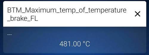

Interessant, da ich heute ein Paar Daten geloggt habe, hat mich der max. Temperaturwert der Bremsflüssigkeit bei meinem SQ5 interessiert und dieser lag bei 481°C, vorausgesetzt ich habe den richtigen Kanal getroffen. Weiß aber nicht, ob es bei mir war oder beim Vorbesitzer. Ich wüsste auch gerne, wo und wie die Temperatur da an das ABS-Stg. übermittelt wird.

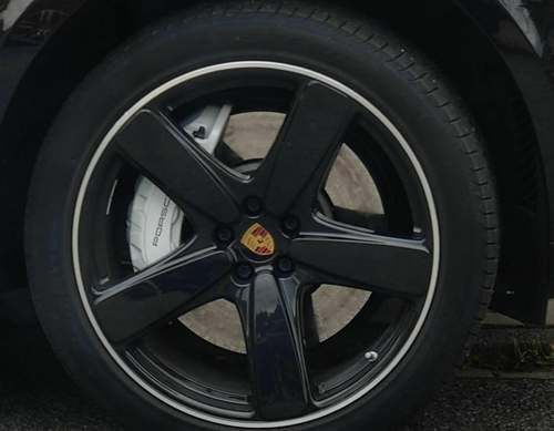

Im Winterurlaub stand ein Q8 mit Akebonos in der Tiefgarage. Seine Bremsscheiben vo+hi sahen sehr knusprig aus. Auch ein Macan hat mit Hotspots zu kämpfen.
Max. Temp. Bremsflüssigkeit

Macan Bremsscheibe
