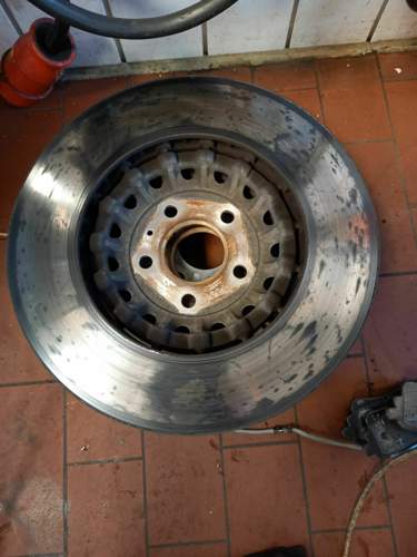

Beim Räder umstecken sind mir heute Flecken auf den vorderen Bremsscheiben aufgefallen.
Der Monteur meinte, die Bremsen sind zu heiß geworden.
Tatsächlich erinnere ich mich an Bremsungen aus hoher Geschwindigkeit, oberhalb der 200, runter bis auf 80-60km/h,
wie sich die Bremse während des Bremsvorgangs verändert hat.
Die Bremskraft ließ spürbar nach und ich habe stärker auf die Bremse treten müssen.
Kennt das von euch jemand?

Q5-Treiber, du wirst keine Probleme mehr mit HotSpots haben. Nach dem Wechsel auf die Brembo Beläge vorne und ATE Ceramic hinten habe ich keine Verfärbungen mehr auf den Scheiben und man sieht zudem noch den Bremsstaub nicht mehr so auf der Felge. Aber aufpassen, vorne die P 85 165X (Xtra) nehmen und nicht ohne X!

Bei den vorderen Bremsen vermute ich das die Probeme nur bei den SQ Modellen vorkommen ev. wegen den schlechten Textar Belägen. Vielleicht wird bei den anderen Q5 Modellen etwas anderes verbaut?

Ich werde es jetzt zeitnah mal mit den von mike555 getesteten Brembo Belägen testen, und versuchen das möglichst genau dokumentieren zu lassen. Sollten die Probleme dann verschwinden könnte Audi ein ernsthaftes Problem mit mir bekommen!

Soodeli - neue Beläge sind eingebaut und der Mechaniker hat gestern die Beläge 40 km sachte eingebremst. Ich werde die ersten 300 km auch noch sachte einbremsen. Gestern Abend Auto gewaschen und den alten hartnäckigen Bremsstaub und die Schrauberspuren von den Felgen befreit. 580CHF bezahlt mit Material und Einbau.

Hab seit ca 5000km andere Scheiben und Beläge und kann sagen, keinerlei Probleme mehr mit anrosten oder schleifen. Die Bremswirkung an sich ist aber meiner Meinung nach wie vor nur mittelmäßig.
Hier ein Bild der originalen Scheiben nach nur 10000 km Laufleistung. Auch der Freundliche (selber MFG Meister) war schockiert. Hab da bei Audi ein wenig Radau gemacht und immerhin einen 200€ Gutschein erhalten
