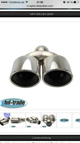

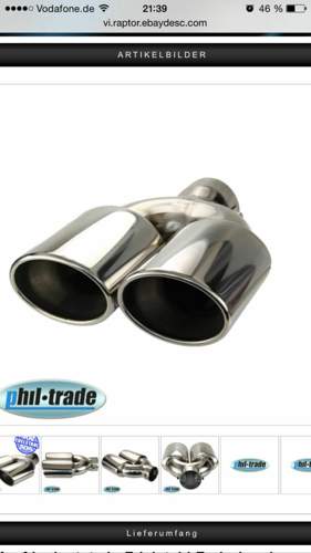

Eins links eins rechts... ;-)
http://m.ebay.de/itm/371153072933?nav=SEARCH
Ich denke wir reden hier nicht über den Vergleich von 2 Neukonfis, sondern wahrscheinlich über einen verfügbaren gebrauchten der soundmässig gepimpt werden soll.
