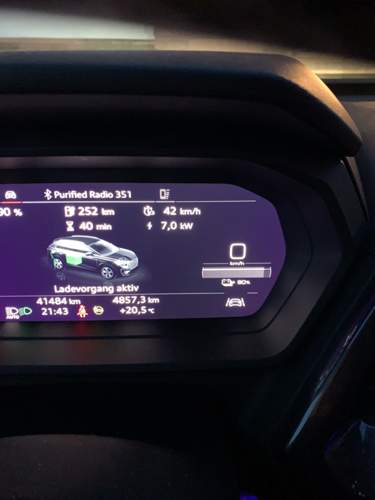

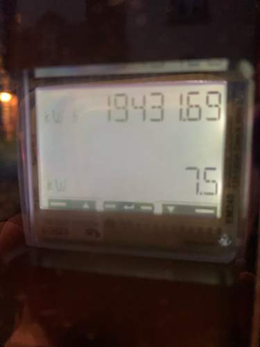

Oh man, ich möchte aber kurz einwerfen das die 7,4 kw Ladeleistung beim Q4 35 ein theoretischer Wert sind, ich sehe an der Ladesäule nur 6,5 kw, noch nie mehr. Das Gleiche gilt auch für die 11 kw beim 40er usw, die wird man nicht sehen.
Hier mal aktuelle Bilder vom 35er an einer Öffentlichen auf zwei Phasen.
Die Ladestation zeigt 7,5kWh und im Fahrzeug werden 7kWh angezeigt. Das werden etwas mehr sein als 7kWh. Denn wie bereits gesagt, die Ansicht kann nur 0,5kWh Schritte anzeigen. Mit Serienkabel und das sieht schon sehr benutzt aus und die Schutzkappe habe ich noch nie drauf gemacht, keine Zeit für sowas.

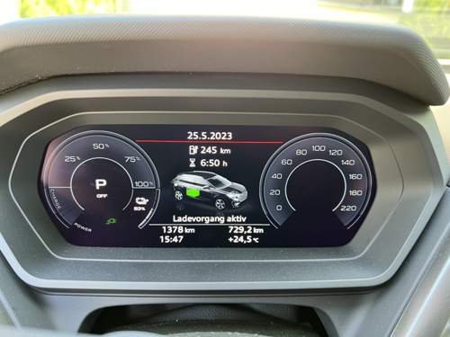

Mein Q4 40 (eine Woche alt) hat wohl das gleiche Problem.
Heute wurde meine Wallbox in Betrieb genommen und dann kam das nachfolgende traurige Bild. Ich hin zur Werkstatt und ein anderes Kabel an derer Säule ausprobiert mit dem selben Ergebnis.
Und was sagt der Techniker? „ Ja, das System muss sich vielleicht erst einspielen. Die Temperaturen spielen auch eine Rolle.“ Na klar wir hatten heute plus 23 Grad. Was passiert denn im Winter? „ Für AC laden taugt das Auto nicht, ich soll nur DC laden“. Toller Tip.
Ich soll noch zwei Wochen abwarten, wenn sich nichts tut, ab in die Werkstatt.

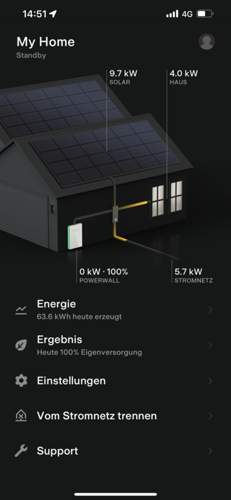

Was willst mit den bilder sagen, dass er gar nicht geladen hat?
Im Display sieht man die Dauer von 6:50 Std bis der Akku von 53 auf 80% geladen ist. Wenn der Akku leerer wäre, reicht ja nicht mal eine Nacht, bis der Akku voll wird. Und im zweiten Bild sieht man, dass der Hausverbrauch 4 KW ist. Die Wallbox zieht davon 3,7 KW.

@Arcon1 Das sieht man nicht, oder? Du weisst das einfach. Wenn ich den Eboiler lade habe ich auch 4kw Hausverbtauch. Wird da bei dir nicht unterschieden?
