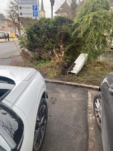

Vor ca. 3 Monaten beschleunigte mein Fahrzeug beim rückwärts ausparken auf eine viel befahrene Strasse. Zu Recht wurde ich angehupt. Passiert ist zum Glück nichts. Letzte Woche parkte ich vorwärts ein. In dem Moment als ich auf P drücken wollte, machte das Auto einen Satz nach vorne. Ein Busch und ein Verteilerkasten haben verhindert, dass ich im Bach landete.
Das Fahrzeug ist beim Audi Händler. Ich hoffe, dass Audi das Thema ernst nimmt. Momentan habe ich das Vertrauen in das Fahrzeug verloren…
Hat jemand ähnliche Erfahrungen gemacht?
