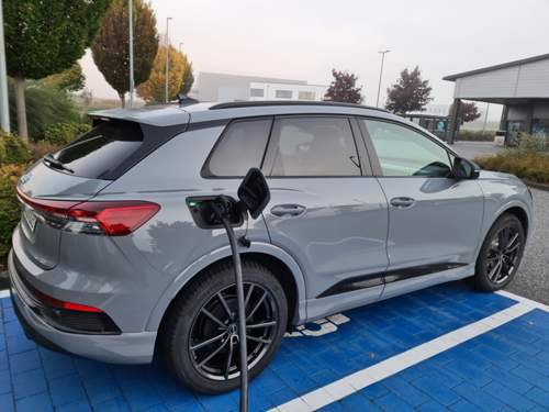

Kommt das bei dir wegen dem Bild einfach nur dunkler rüber, oder haben die bei mir den falschen Grill verbaut? xD Habe auch das gleiche Paket
753273fd-345b-4cad-add8-76376cc1f673
Das ist aber ein Edition One, da gibt es keinen schwarzen Grill !

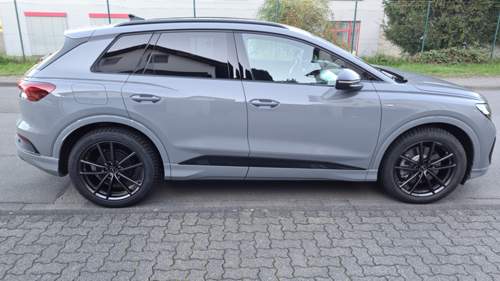

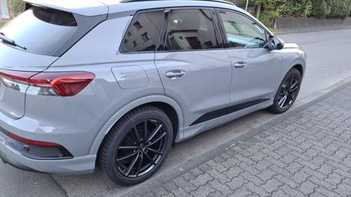

Hier unser Q4 auf Winterrädern "Borbet W mistral anthracite glossy" 20 Zoll mit Bridgestone Blizzak LM005 235/255 R20.
Die Räder haben ABE. Gibts auch in 19 Zoll.
Q4 Borbet W 1
Q4 Borbet W 2
Q4 Borbet W 3
@MichaB1702: Sieht spitze aus. Für mich mit Abstand die besten Nicht-Audi Felgen, die hier bisher gezeigt wurden.
Wirklich toll! Viel Freude damit!!
@nixisfix: Danke Dir! Überlege schon, im Frühjahr die Sommerreifen aufziehen zu lassen.
