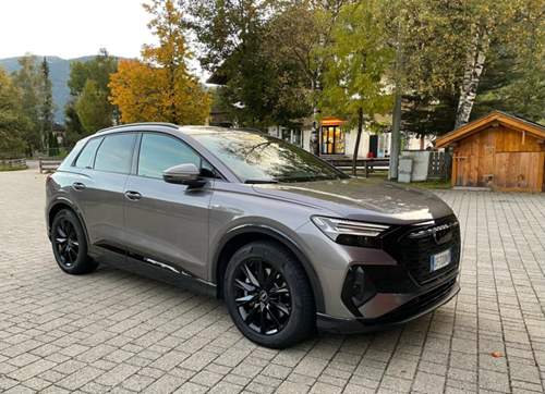

Hat jemand die schwarzen 10-Speichen-Lamina von Audi in 19" schon montiert und hat Fotos davon? Bevorzugt auf einen mythosschwarzen Q4...? Ich hätte zwar lieber 20", aber der Preis des originalen Winterkomplettrades ist ok, nur bei der Optik bin ich mir nicht sehr sicher.
Nein, musst noch auf winter 23 warten
Lamina 19 Zoll
@pizzawilli schrieb am 7. Oktober 2022 um 00:35:52 Uhr:
Lamina 19 Zoll
Steht deinem in Kombination mit dem Optikpaket Schwarz extrem gut! Bei meinem wäre der Rest auch noch schwarz. Wirken nicht zu klein finde ich, oder vermisst du den ein oder anderen Zoll? Leicht konkav wirken sie auch. Danke fürs Bild!
Die kommen bei meinem Edition One Taifungrau in genau 2 Wochen auch drauf :-)
Bin gespannt wie die mit der nicht ganz schwarzen Front aussehen. Aber für den Preis ganz in Ordnung.

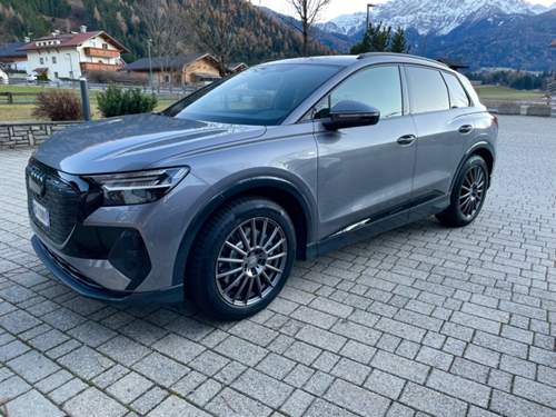

@nosaud schrieb am 7. Oktober 2022 um 07:40:00 Uhr:
Lamina 19 Zoll
Für mich wiirken die grauen Felgen vom letzten Jahr kleiner !
Die schwarzen stehen ihm eindeutig besser.
Lamina 19 Zoll
@Pizzawilli:
Hast du deinen Grill lackieren lassen???
Nein ist s-line mit Optik schwarz
