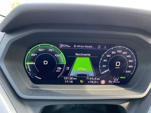

Ich hab auch den Q45 ohne WP und liege gem. Bordcomputer ziemlich deutlich drunter, vermutlich weil ich auf der Autobahn meistens den adaptiven Assistenten auf 130 km/h einstelle und nur zum Überholen mal etwas schneller fahre. Von Mitte Januar bis Ende März lag ich bei 19,1 kWh/100km und von Anfang April bis heute sind es 16,6 kWh/100km. Gefahrene Strecke jeweils ca. 6.000km, Fahrprofil ca. 20% Stadt, 40% Land und 40% Autobahn. Dabei ist es i.d.R. nicht so, dass ich mit 80 km/h hinter den LKWs herfahre.
Ende Mai hatte ich mal eine Ausnahme, da war eine ewig lange Kolonne an LKW auf der Bundesstraße und keine Gelegenheit zum Überholen, also rund 20km zur Arbeit mit max. 80km/h. Danach in der Firma auf 100% geladen, weil ich am nächsten Tag eine längere Dienstreise hatte. Die angezeigte Reichweite fand ich dann schon spannend, siehe Foto ;-)
