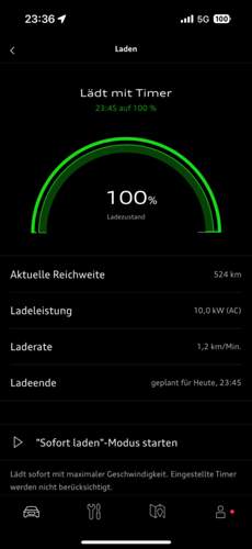

Ich habe vor einigen Wochen einen Q4 e-tron 40 im Schauraum beguckt. Dieser war voll geladen (100%) und hatte eine Reichweite von 480 km angezeigt (keine 520). Der Händler meinte, das läge an der bisherigen Fahrweise. Eine solche gabs aber praktisch nicht, da der Q4 lediglich 20 km auf der Nadel hatte.
Könnt ihr das nachvollziehen? Geht der Wagen erstmal vom Raser-Fahrverhalten aus und erhöht später die RW bei dezentem Gas-/Stromfuß? Hat da jemand Erfahrung mit dem großen e-tron? Eine Probefahrt blieb mir bisher verwehrt, die könnte zur Aufklärung beitragen.

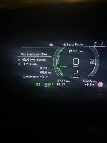

Mal ein Praxisverbrauchswert der anderen Art. Bin von den 70km ca. 40km mit 180 Km/h gefahren. Gestartet mit 100% SoC.
Die kalkulierte Restreichweite „erholt“ sich so langsam.:-D
@magicmat1977 schrieb am 8. Februar 2024 um 11:08:36 Uhr:
Endlich mal ein realer Wert 🙂.
Irgendwann ist dann die Zahlenreihe Durchschnittsverbrauch und Durchschnittsgeschwindigkeit gleich - macht trotzdem Spaß.
Das sind doch mal respektable Reichweiten beim Q4/50 :-)
