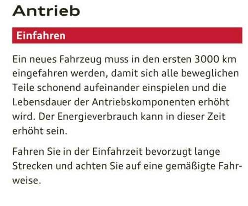

zu 1:
Anscheinend verändert sich in den ersten 3000 km doch einiges.
Ob es besser oder schlechter wird kann ich noch nicht sagen.
Habe meinen Q4 Ende September bekommen und da haben sich die Wetterbedingung doch deutlich verändert.
Siehe auch die Aussage in der Bedienungsanleitung des Q4 anbei.

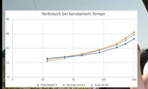

@andy650319 Würde somit mit folgender Grafik übereinstimmen.
