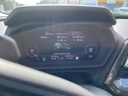

Hi, nach jetzt 3 Monaten war ich lange entsetzt ob der mauen Ladegeschwindigkeit des Q4 45 Bj23, bislang maximal 65kW Ladeleistung.
Heute war aber zufällig der Akku weit runter, die Anfahrt zum Schnelllader durch 20 Minuten Autobahnanfahrt gesetzt und die Außentemperaturen lagen bei ca. 16 Grad, siehe an:
die Kiste lädt mit 125kW von 7 bis ca. 30%, danach fällt die Ladegeschwindigkeit bis 50% auf ca. 100kW ab, bei 60% musste ich das Laden beenden, zu dem Zeitpunkt lag die Ladegeschwindkeit immer noch bei 80kW.
In Summe wirklich akzeptabel, in 23 Minuten konnte ich über 41kW tanken, voll akzeptabel.
Allerdings ging die Geschwindigkeit anfangs kurz mal auf 126, aber nie darüber.
Insgesamt fällt auf, dass dem Wagen offensichtlich die manuell anstossbare elektrische Akkuvorerwärmung fehlt, auch eine Temperaturanzeige des Akkus wäre spitze.
