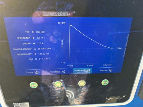

Ich habe das Verhalten bei meinem Q4 jetzt noch weiter beobachtet auf den letzten Fahrten und HPC-Ladevorgängen. Wenn man unter 10% ansteckt fährt er hoch auf 170-180 KW, aber 30% kommt zuverlässig der Abfall auf unter 100 KW und damit geht es dann weiter, erholt sich nicht wirklich. Ich habe aus Interesse auch zwei Ladevorgänge gemacht und bei höherem SOC mit jeweils 35% angeschlossen. Da hat er die Probleme nicht. Er geht dann im Peak zu Beginn auf etwa 150/160 KW und baut ganz linear ab. Damit gehen 35-80% deutlich schneller nachzuladen als 5-60%. Mit den gesammelten Daten spreche ich morgen in der Werkstatt mal den Service an. Bin gespannt, wie viel E-Auto Ahnung vorhanden ist. Und auch ob man einfach die Historie auslesen kann, oder ob man dann irgendwie gemeinsam einen Ladevorgang machen muss.

@dani5696 schrieb am 1. Juli 2025 um 06:31:32 Uhr:
Ich schätze mal dass deine Batterie wohl zu warm beim Laden mit 170-180kW. Kann aber auch an deiner neuen Software liegen wenn es ein Neufahrzeug ist wie wir wissen ist Audi nicht für gute Software bekannt.

Dann mach ich bei nächster Gelegenheit mal einen Test an einer 150 KW Säule, ich hab auch schon in Richtung Temperatur gedacht.
