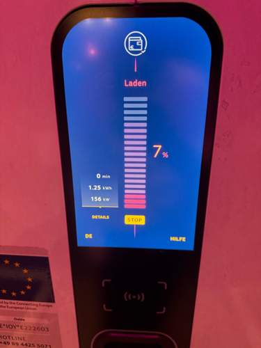

Manchmal überrascht der Q4 doch, dass er mehr kann als angegeben…;-) Hat die Geschwindigkeit bis ca. 30 Prozent SoC gehalten…
