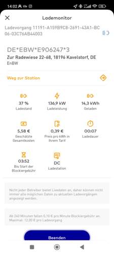

Wir sind auf d m Rückweg von Usedom Richtung HH und stehen gerade in Kavelsdorf an einer 300er EnBW Säule. Ich finde, die Lad Leistung kann sich schon sehen lassen. Allerdings war der Akku entsprechend warm und wir haben keine Minusgrade
Screenshot-2024-01-31-14-02-08-910-com-enbw-ev

Dann liege ich mit den angezeigten fast 137 kW ja gar nicht schlecht, wenn der 45er (nicht Quattro) 135 kW kann. Aber warum Audi hier bei identischem Akkupack einen Unterschied zwischen Quattro und nicht-Quattro macht, erschließt sich mir nicht...es sei denn als Verkaufsargument für den Quattro?!?
