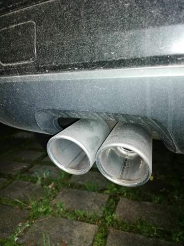

Bj 2016, habe den Wagen mit 36tkm gekauft und frischer Inspektion. Bei 48 tkm Oel gewechselt, das war in April. In Juli, auf dem Weg aus Kroatien ist das gelbe Lampe angegabgen, hab dann zuhause ca 600gr nachgefüllt. Gestern ist das wieder passiert, 1 l nachgefüllt. Fahren sehr viele kurze Strecken, ab und zu autobahn aber dann gerne mit Vollgas. Unter dem Wagen ist alles trocken, hab gerade in der Bedienungsanleitung gekesen der Motor kann bis 0.5 L Oel auf 1000 km verbrauchen!? ??

Wie sehen denn deine Auspuffrohre aus?
@flitzi-renner schrieb am 19. Dezember 2020 um 18:06:27 Uhr:
Hallo, habe gleichen Motor und Laufleistung. Habe jetzt nach dem letzten Service und 24000 km 0,6 Liter nachgefüllt.
ich würde sagen ganz normal?
Auspuff
Ja, normal. Wenn du keine Garantieverlängerungen hast, würde ich erstmal anderes Öl fahren und beobachten.
Sollte es bleiben, hast du vielleicht durch Serienstreuung einen Motor erwischt, der eher etwas mehr verbraucht.
