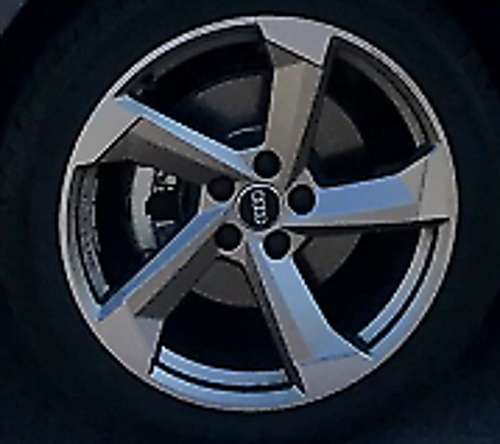

Ich habe die 19"-Quattro Räder Modelljahr 2018 mit Bereifung 255.
Meiner Meinung nach die einzigen, die rundum stimmig wirken....

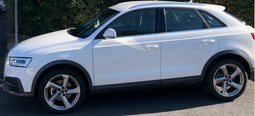

Finde meine Offroad immer noch sehr schön, insbesondere mit der Farbe Schwarz am Auto.

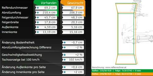

da ich nun von einem Golf R Cabrio auf einen Q3 Quattro umsteige (Familiennachwuchs), wollte ich fragen ob ihr mir sagen könnt ob meine originale Golf 7 R Pretoria Felgen 19“ (8J19H2 ET50) auf den Q3 bekomme - muss gestehen diese Felgen gefallen mir so sehr, das ich diese gerne weiter nutzen und ungern abgeben möchte.
Sind diese hier: https://www.original-felgen.com/5g0601025ajz49.html
Würde mich über eure Rückmeldung sehr freuen, da ich sie ansonsten mit meinem Golf R anbieten würde.
Danke und viele Grüße
Wenn es nur die Frage ist, ob Du sie auf den Q3 "rauf bekommst", lautet die Antwort ja, mit Sicherheit.
Mittenzentrierung mit 57,0 passt 1:1, ebenso Lochkreis. Von den Dimensionen und ET her dürfte es auch gehen - mit 245/40R19 stehen die Räder optisch 6mm weiter außen, als die originalen 18" (7x18 ET43 mit 235er). Siehe dazu Bild anbei. Nach innen kommen die Räder ob der höheren ET50 +2cm weiter rein. Das sollte sich IMHO ausgehen, denn im Vgl. zu zB den originalen 19"er sind es nur mehr + 8mm und im Vgl. zu unseren 19"er sind es nur +5mm nach innen. Aber klar - man müsste den schauen, ob und dass innen nichts streift. Allerdings hast Du dann noch immer die einfache Option, mit zB 10er Spurplatten Deine Felgen auf eine ET40 zu bringen. Also von daher auch alles gut.
Wenn die Frage, was ich annehme bedeutet, ob Du die Felge am Q3 eintragungsfähig fahren kannst, dann stellt sich die letztlich wichtige Frage der Traglast.
Du musst "irgendwie" zur Info kommen, wie die Traglast Deiner Golf-Felge aussieht. Vielleicht zur Info: unser Q3 hat lt COC eine hz. Achslast von 1.180kg - sprich es bedarf einer Mindesttraglast der Felge von 590kg. Ob VW im Gg.satz zu Audi, die diesen Service eingestellt haben, auf Anfrage an den Kundendienst Traglastbescheinigungen ausstellen, musst Du erfragen. Als erste Richtschnur kann auch Dein 🙂 in seinen Systemen nachsehen - da sollte er Übersichten der originalen Felgen inkl. Traglastangabe finden (wenn er sich bemüht).
