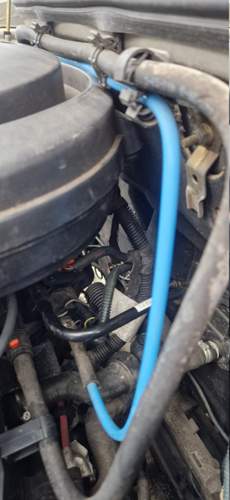

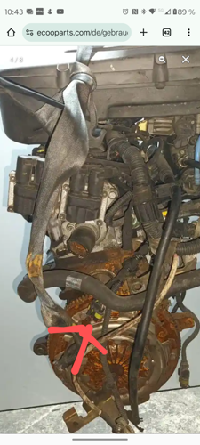

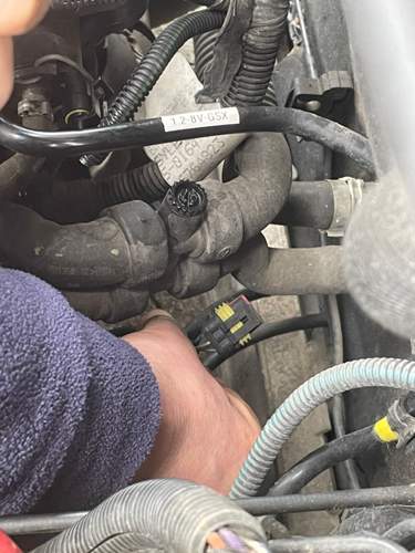

Wir haben einen losen Stecker im Motorraum entdeckt und können nicht zuordnen wo er rein gehört. Wie man auf den Bildern sehen kann kommt er aus einem Leitungsverbund unterhalb der Luftfilters. Und ist nach unten geführt. Kann jemand sagen wo der rein gehört? Punto BJ 99, 1.2 8V.

@Rheiner37 schrieb am 8. April 2024 um 21:09:12 Uhr:
Komischerweise sind die Fiat ET Nummern bei beiden Varianten ( 1 Sonde bzw. 2 Sonden) gleich !?
Jedenfalls sind sie wohl Beheizt
Ja Regel und Monitorsonde sind gleich.
OBD Sonden sind immer beheizt !
Wir haben jetzt eine Neue verbaut und der Motor läuft wieder fast normal, muss mal irgendetwas machen um die Sonde im System anzulernen?
Adaptionswerte löschen und neu Anlernen
@Italo001 schrieb am 11. April 2024 um 11:56:17 Uhr:
Beim 188 er brauchste nix machen.
ok danke
