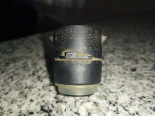

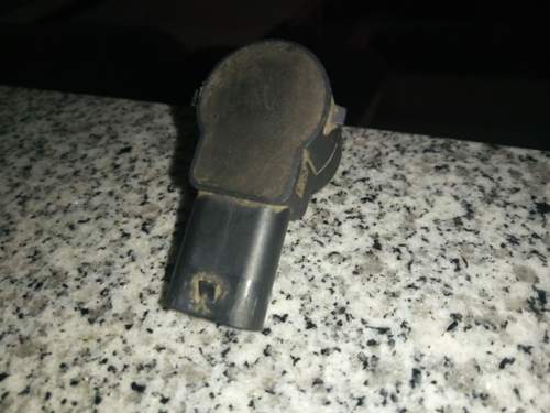

Darum habe ich mir einen als reserve gekauft.Ein bischen scherz muss sein 🙂.Die sensoren gehen kaput weil wasser eidringt und die harte silikon abdekung porös wird(wegen dem alter).Habe einen der bei mir kaput war auseinander genommen und alles drinen war korodiert.Das gumi war aufgekvalmt.Die gebrauchten die ich gekauft habe sind vie neu.Das ist einer von den
Original
Silicon
Das selbe Problem hat man mit China NWS und KWS.
Die gehen zu 100% nicht richtig od. sind schon kaputt.
Aber macht mal alle 😁
