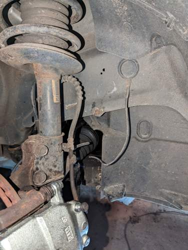

Dabei ist mir folgendes aufgefallen: an beiden Federbeinen wurden jeweils ein Kabel durchgeschnitten und einfach hängen gelassen. Weiß jemand wofür die Kabel sind?

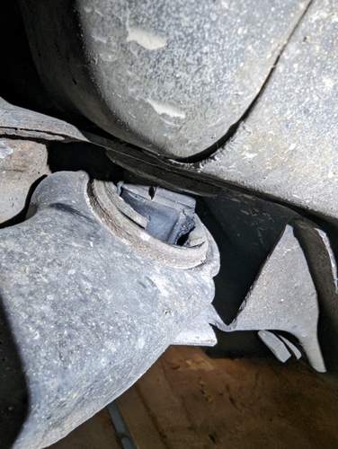

Pxl-20231219
Die Querlenker werden oft zu Unrecht getauscht weil man meint, die großen Gummibuchsen wären eingerissen. Die haben aber von Werk aus zwei Ausnehmungen im Gummi.

Das Kabel an den Federbeinen hat was mit der Radioentstörung zu tun, bei unserem waren die auch beide ab. Hab neue Kabel angebracht, die sind aber schon wieder ab. Die Vercrimpungen halten das Lenken nicht lange aus. Ich lass das jetzt so. An der Motorhaube rechts ist auch so ein Kabel, das ist meist auch ab.

Danke für deine Antwort! Das mit den Kabeln beruhigt mich sehr. Das Radio wird eh nur für eigene Musik benutzt. Von daher sind die Teile für mich nicht wichtig.

Anbei mal ein Foto des Querlenkers - Fahrerseite 🙂

Pxl-20231218
