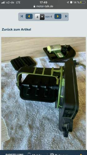

Hallo Leute,
habe letztens meinen Fehlerspeicher ausgelesen.
Hat mir den Fehler für die Disa 1 angezeigt.
Hab mir dann vorsorglich 2 Reparatursätze von i6 Automotive bestellt.
Die Klappe das Zahnrad ist aus Alu die Welle aus Stahl.
Hab beide Disas ausgebaut und bei der Disa 1 war die Welle gebrochen.
Glück gehabt, es hätte auch alles im Motor landen können.
Disa 2 war noch gut, hab sie aber auch überholt.
Bin froh das das erledigt ist und man kann beruhigt fahren.
Positiver Effekt, mehr Druck im unteren Drehzahlbereich.
Motor zieht sauber durch und der Verbrauch ist um fast einen Liter gesungen.
Ich empfehle allen diese Reparatur Kits zu verbauen.

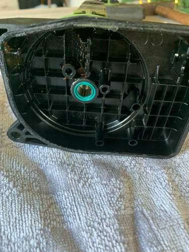

Er spricht von den Dichtungen an der Disa selbst nicht der O-Ring außen.
Ich rede von diesen grünen Dichtungen
095deea2-dd42-4c62-aa9d-6c3e9adafffc
Ja und diese müssen flexibel sein. Da kannst nichts mit Dichtmasse abdichten. Wenn nämlich die Dichtraupe abfällt wird sie eingesaugt. Keine gute Idee. Neue von BMW rein und gut is.
