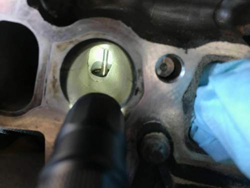

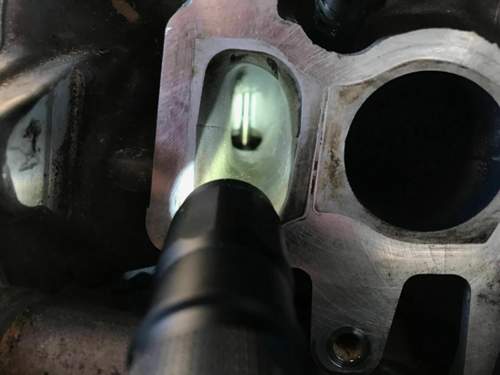

Guten Abend zusammen,
über den Youtube-Kanal der Autodoktoren bin ich auf die Technik "Walnut Blasting" aufmerksam geworden. Meinen BMW F31 (320d ED, 163 PS, 110.000 km, BJ 09/2014) fahre ich nun seit 07/2016. Während der gesamten Laufzeit ist mir nichts Negatives aufgefallen. Ich frage mich, ob die Reinigung der Einlasskanäle und -ventile sinvoll oder unnötige Geldmacherei ist. Wie ist eure Meinung zu diesem Thema?
Nachdem ich mir einige Forenbeiträge und Meinungen von Freunden und Bekannten angehört habe, hier meine Zusammenfassung:
(Bitte nimmt es mir nicht übel, wenn ich mich ggf. falsch oder missverständlich ausdrücke. Ich komme nicht aus dem KFZ-Bereich.)
Wozu das Ganze? Warum Walnüsse?
  • Da Direkteinspritzer, sammeln sich je nach Laufleistung, Fahrverhalten und AGR-Rate immer mehr und mehr Ablagerungen an den Ventilschäften und im Ansaugkanal.
  • Zuvor war eine kosten- und zeitintensive Demontage des Zylinderkopfes notwendig. Walnussschalengranulat ist sehr weich und richtet im Motor keinen Schaden an. Trotzdem ist diese Art der Reinigung sehr effektiv.
Was passiert normalerweise? Was kann theoretisch passieren?
  • Eine Verkokung ist nicht direkt schädlich, beeinträchtigt aber die optimale Funktionsweise der Einlasskanäle (u. a. durch unerwünschte Verwirbelungen).
  • Eine besonders starke Verkokung kann Symptome wie Ruckeln, unruhiger Leerlauf, schlechtes Ansprechverhalten, Vibrationen und einen erhöhten Verbrauch erzeugen.
  • Wenn man viel Pech hat, verursachen gelöste Ölkohlebrocken einen kostenintensiven Schaden z. B. an den Ventilsitzen. Oder es leuchtet während der Fahrt in den Urlaub die MIL auf.
Was wird gemacht? Was wird empfohlen?
  • Grob gesagt wird die Ansaugbrücke entfernt und anschließend die Einlasskanäle und -ventile mit einem Granulat aus feinen Walnussschalen beschossen. Im selben Arbeitsschritt, wird das genutzte Material inkl. der Verkokung zum Großteil abgesaugt.
  • Eine chemische BEDI-Reinigung kann im Anschluss durchgeführt werden, nicht jedoch vor der Reinigung durch Walnusstrahlen, da bei der chemischen Variante (bei normal starker Verkokung wie sie bei ca. 100.000 km auftritt), nicht genug Reinigungswirkung erzielt wird.
  • Manche empfehlen zudem die Reinigung der Ansaugbrücke und der Drallklappen. Wiederum andere tauschen einen Dichtungsträger mit aus bzw. erwähnen diese Leistung gesondert.
Nach der Reinigung... was ist anders?
  • Man hat ein gutes Gefühl seinem Töfftöff etwas Gutes getan zu haben und je nach Anbieter, Fahrzeug und Umfang ca. 500 € weniger im Portemonnaie.
  • Weiterhin verspürt man ggf. eine kleine Leistungssteierung, eine nahezu verzögerungfreie Gasannahme, einen reduzierten Kraftstoffverbrauch, ein sauberes und schnelleres Hochdrehen in allen Drehzahlbereichen, sowie einen leiseren Motorlauf nach dem Kaltstart.

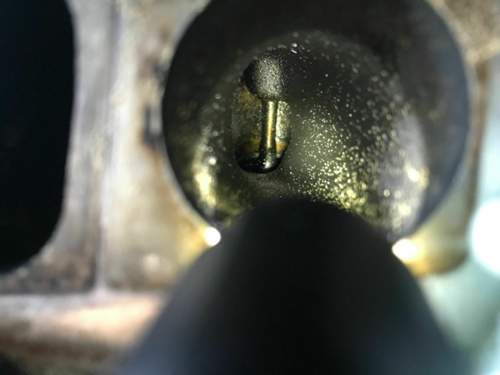

Hier von Ventilen vorher und nachher

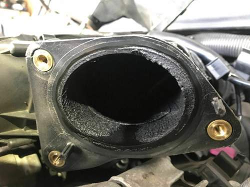

Mein Nachbar letztens hat nur die Ansaugbrücke gereinigt F11 525d 150Tkm da waren die Drallklappen im Arsch, die waren nur zu 80% vorhanden und drehten sich wie die lustig waren🙂
Und die 20% gebrochene Teile gingen in den Zylinder!
Allein wegen den Dingern würde ich wenigstens die Ansaugbrücke reinigen und die Drallklappen ersetzen.

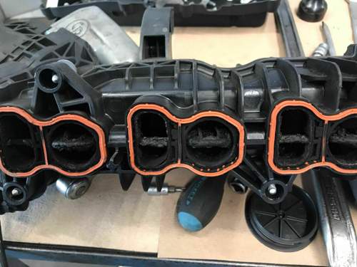

Bevor ich 500€ ausgebe, würde ich zuerst mit einer Reinigung der Ansaugbrücke starten. Das ist beim Diesel mit der Laufleistung immer eine gute Sache, kostet fast nichts (vorausgesetzt Du kannst es selber machen) und bietet einen guten Einblick und direkte Sicht auf alle betroffenen Bauteile um den Zustand abzuschätzen.
Beschreibungen zur Reinigung gibt es reichlich im Forum. Anschliessend rückstellen der Adaptionswerte mit ISTA nicht vergessen!

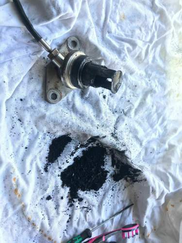

327.000 ist ein Wort. Und fährt höchstwahrscheinlich immer noch 😁. Was KFZ-Mechanik angeht habe ich zwei linke Hände bzw. lasse da bewusst die Finger von. Ist bis jetzt immer schief gegangen bzw. bin ich danach immer bei Freundlichen oder ATU gelandet. Die wusste, dass wenn ich auf den Parkplatz fahre wieder irgendetwas gerettet werden muss 🙄.

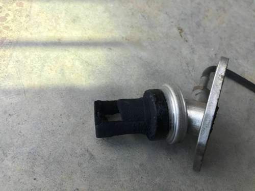

500 € ist natürlich viel Geld. Mein Vater ist mit seinem 4er Coupé, F32, 430d letztens zu einer Werkstatt gefahren. Die Drallklappen waren ebenfalls fast komplett weggebrannt. Der AGR-Kühler wurde vor kurzem durch BMW im Zuge einer ausstehenden Rückrufaktion getauscht. BMW hat die Drallklappen offenbar nicht überprüft o.O. Dank großer Ausdauer und Nachdruck durch die Werkstatt wurden neue Drallklappen etc. durch BMW auf Kulanz gemacht. Bild im Anhang.
Da bei meinem Fahrzeug vor kurzem ebenfalls der AGR-Kühler getauscht wurde interessiert es mich doch schon, ob meine Drallklappen noch vorhanden sind. Und wenn nicht, wie schlimm das ist. Offenbar ist der 430d auch mit fast keinen Drallklappen mehr noch super gefahren.

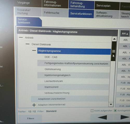

Wegen ISTA und den Adaptionswerten frage ich gleich auch mal. Mit Fokus auf BMW, werden die bestimmt eine *hust* legale Version haben. Ansonsten kann ich damit aushelfen. Im Youtube-Video https://www.youtube.com/watch?v=3lefN-ok_qU ist soweit glaube ich alles notwendige hervorragend erklärt.
Fahrzeugbehandlung -> Servicefunktionen -> Antrieb -> Diesel Elektronik -> ABL: Adaptionen zurücksetzen
  • Abgassystem
  • Kraftstoffsystem
  • Luftmassensystem
  • Ablauf Ladedrucksensor
  • Korrekturwerte Injektoren zurücksetzen
  • Fahrzeug einschlafen lassen (Frage: wie genau geht das?)
  • Warmlaufen lassen bis min. 50° Öltemperatur
  • Während Motor läuft fortfahren...
Fehlersuche -> Funktionsstruktur -> Antrieb -> Diesel Elektronik -> Luftmassensystem -> Ladedruckregelung
  • ABL: Ladedrucksensor
