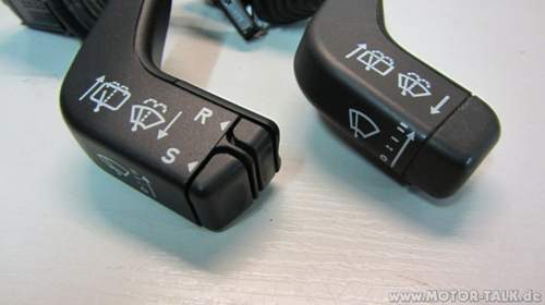

EDIT: Als Zusatzfunktion verbaue ich den BC Hebel vom Vectra B auch noch. S oder R wird dann als Scheinwerfer oder Reinigen benutzen 😉
SWRA ist im BCM schon freigeschaltet. 🙂

Ich mein den Hebel.

Ich mein den Hebel.
DIe Düsen - sowas erkenn ich doch nicht 😁
Achsooooooooooooo..... Habe den Tempomaten. Deswegen passt die rechte Seite jetzt nicht 😉

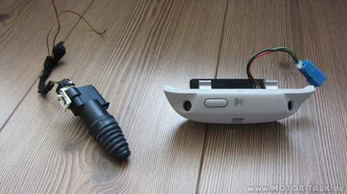

Im Moment etwas wenig Zeit für Einbau ect. Aber die Liste wird immer länger. Heut kamm die Originale Diebstahlwarnanlage (DWA) an 🙂
Kostenpunkt der DWA jetzt 45€
DWA
Ist der Knopf zum Ein-/Ausschalten der Alarmanlage gedacht? Bei mir fehlt er 😮
Laut Handbuch ja. Falls man das Auto abschließen will und Tiere (Hunde oder was auch immer ^^) im Auto sich befinden.

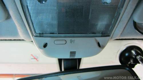

Der Wahnsinn geht weiter...
- DWA zu 75% eingebaut.
- Pin für Gurtwarner belegt.
- BCM Kasten zerlegt 🙄
Bin Müde... Gute Nacht 😉

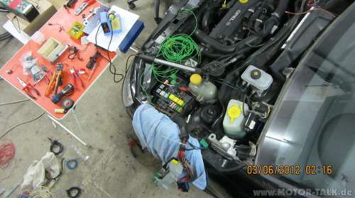

Bastelwochenende schon zu Ende 🙁
- DWA zu 99% fertig (Arbeitszeit ca. 20h)
- Gurtwarner zu 60% fertig
- BCM Kasten wieder zusammen 🙂
DWA
Gurtwarner

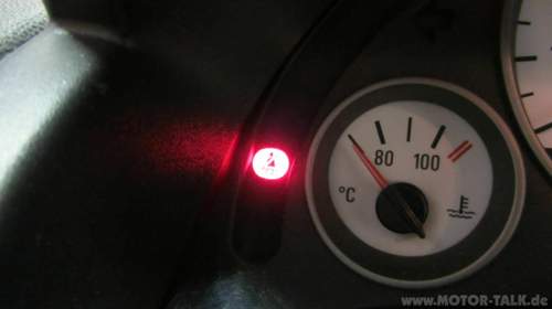

Wie groß ist denn der Aufwand für den Gurtwarner?
Hast du zufällig auch die Leuchte für den Tempomaten zum laufen bekommen?
- Beim Gurtwarner muss nur ein Pin im X45 Stecker des BCM belegt werden. Diese Leitung läuft normal zum Schloss. Da ich aber das Schloss nicht habe und es zu teuer ist, werde ich ein Art Endschalter verbauen der bei einem Bestimmt Gurtzug auf Masse umschaltet.
- Klar. Schau mal paar Seiten zurück
