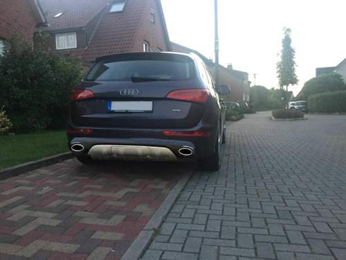

Hi habe mich heute mal an das Projekt mit großen eckigen endrohren begeben. Ist schon eine etwas größere baustelle. Da im spenderfahrzeug die pdc Sensoren nicht im Diffusor sind. Also muste ich beide Diffusor kombinieren. Wurde leider vom Regen unterprochen. Aber ich denke das könnte ganz gut kommen.

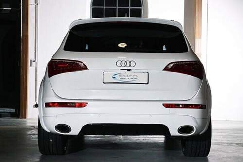

Interesse wäre schon da - aber das Design muss noch geändert werden. So wie beim Q7 V12 wäre klasse!
So? Da brauch man die Stoßstange von q7 die endrohre sind nicht im diffusor.
Genau so wollte ich das haben.
Ist aber bestimmt ein riesiger Aufwand.
Aus ner stoffstange ein diffusor machen auf jedenfall. Da währ es einfacher eine sline q5 stoffstange mit der q7 v12 Stosstange zu vereinen. Auf jedenfall müsste die Abgasanlage umgeschweisst werden. Da die q7 rohre deutlich weiter nach ausen kommen.

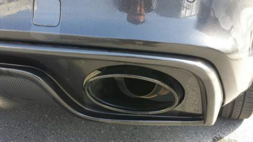

Rs5 ist ein diffusor. Keine Stossstange. Kostet keine 300 Euro. Dann noch einen normalen sline diffusor und die endrohre. Sollte machbar sein. Ich würde nur gern vorher mal einen vermessen ob es ungefähr in den originalen diffusor passt. 1-2 cm kann man anpassen aber keine 10 cm...
Rs5 Diffusor grundiert: 8T0 807 521 E GRU für 257,04€

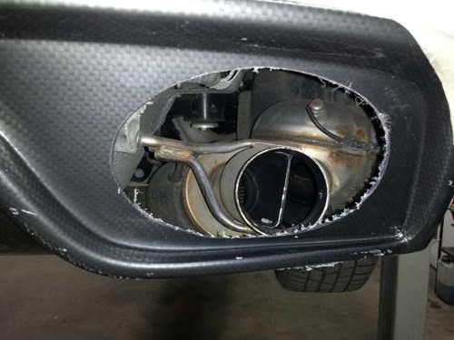

Ok der Teil mit den Entrohren links und rechts ist in der stosstange... 🙁 Sollte aber auch machbar sein. Da es die endrohrhalter einzeln gibt. Mus man den Teil um die endrohre selber Formen. Ist halt etwas aufwendiger.
