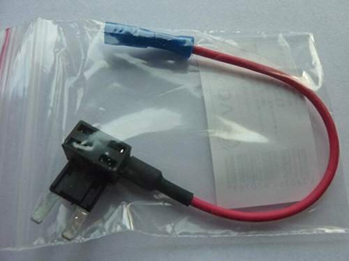

Mit Sicherungskasten demontieren meine ich, dass du den Sicherungskasten ausbauen musst, um an den Anschluss des Sicherungskontaktes zu kommen. Das wäre Unsinn. Ein Stromdieb sieht aus wie eine Sicherung, jedoch ist ein Kabel integriert, siehe Bild. Das steckt man dann in den Sicherungsplatz der dafür vorgesehen ist und setzt die Sicherung in den Stromdieb ein. Das ist eine saubere Lösung.

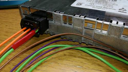

Im Kabelbaum muss 1 x Spannungsversorgung und 1 x WakeUp vorhanden sein. Das Massekabel wird im Kofferraum an einem Massepunkt befestigt (müßte eine runde Kabelschelle sein). Dann wird im Kabelbaum noch das Antennenkabel, für die vordere Antenne mit drin sein. Der Stecker für den Tuner sieht aus, wie auf dem 2ten Bild.

Der zweite Kabelbaum, der auf meinem Teilebild nicht zu sehen ist da er noch im Karton ist da sind die beiden Lichtwellenleiter und das WakeUp Kabel an dem Stecker es fehlen nur Plus und Masse.
Daher hatte ich gedacht das Plus und Masse an dem neuen großen Kabelbaum vorhanden sind. Es sind dort drei oder vier Kabel mit Ösen für die Massepunkte vorhanden.

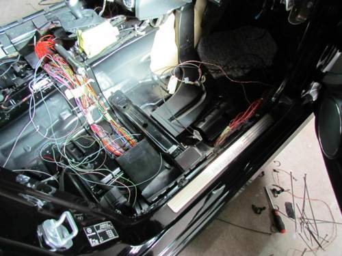

so heute habe ich mit dem Umbau angefangen und bin nur am fluchen da ich es mir einfacher vorgestellt habe. Naja da muß ich jetzt durch.
Was jetzt am meisten Zeit in Anspruch nimmt ist den Himmel ausbauen und den neuen Kabelbaum verlegen.
Hat schonmal jemand von euch den Innenspiegel ausgebaut? Ich komme da nicht weiter die Verkleidungen sind gelöst aber wie ich den Spiegel abbekomme weiß ich nicht.
Dann bekomme ich auf der Fahrerseite vom Angstgriff eine Spreitzklemme einfach nicht raus.
Weiß jemand wie ich die Gepäcknetz Verkleidung komplett vom Himmel abbekomme ausgeklippst sind sie aber da ist noch so ein Ferderblech dran.

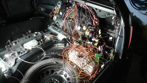

so der neue Kabelbaum ist verlegt. Man was ist das für eine Arbeit. Jetzt muß nur noch der DAB+ Tuner verstromt und die Lichtwellenleiter und WakeUp zum Comand verlegt werden.
Ein „Problem“ bzw. ein großes Fragezeichen habe ich noch.
Nach dem verlegen des neuen Kabelbaumes gibt es unter dem Linken Verstärker in der Heckklappe ein neues Anschlußkabel welches vorher nicht da war. Ein Verbraucher ist aber weit und breit nicht zu sehen.
Ein Foto mit dem alten Kabel und dem neuen Kabel werde ich morgen oder übermorgen mal posten. Vielleicht hat einer von euch eine Idee wozu der Anschluß gut ist.
Der Anschluß für die dritte Bremsleuchte ist es nicht. Im KI gibt es auch keine Meldung das irgendetwas nicht stimmt.

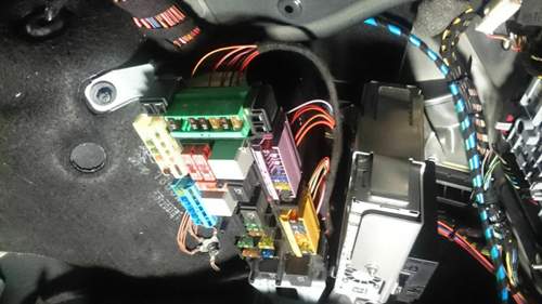

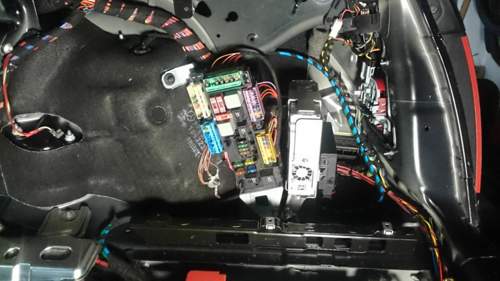

Falls denen bei MB das zuviel Arbeit ist, den Sicherungskasten (SAM R) abzustecken, bei Deiner eigenen Nachrüstung wird sicherlich nicht die Stopuhr mitlaufen, und das wird bei Nachrüstung einer einzelnen SA auch nicht unbedingt so wie auf dem ersten Bild aussehen. Wenn Du fertig bist sollte es wie auf Bild 2 aussehen (Bilder allerdings vom S204).
lass die Stromdiebe weg, das ist wie "Pfusch am Bau", leider immer noch bittere Realität, auch mangels Erfahrung, selbst bei großen Vertragswerkstätten.
Nach dem Motto, da schaut später keiner mehr unter die Verkleidung.

ja den Tuner habe ich schon A1669003602 und ist soweit auch schon verbaut. Mir geht es im Moment nur darum den Pluspol so zu verlegen als wenn es eine Werkstatt eingebaut hätte.

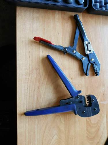

Ich möchte ja gern an die Sicherung 84 gehen wie es laut Schaltplan vorgesehen ist. Da ist schon die Rückfahrkamera angeschlossen. Deshalb wollte ich das Kabel auspinnen mir einen neuen Pin (Kabelschuh?) besorgen und die beiden Kabel an den neuen Pin crimpen.
Das Problem ist halt das mir nichtmal der freundliche sagen kann welchen Pin ich dafür benötige.
So einen Stromdieb im klassischen Sinn wollte ich auch nicht verwenden sondern so einen mit einer Sicherung dran,
Beim freundlichen würde mir noch gesagt ich solle auch nicht das Kabel auftrennen und dann mit einer Hülse verpressen.
A004 545 52 26 1.0 -2.5 mm2

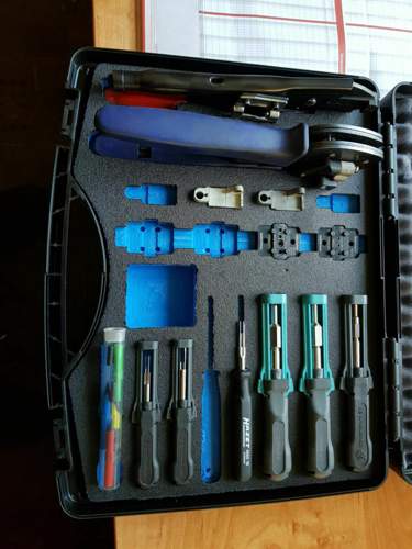

Wer ist der freundliche, der keine MB Teilenummer für einen einfachen Crimpkontakt findet, ein MB-Händler, man da bist Du ja in den besten Händen😁
und lass Dir den Crimpkontakt nicht mit einer Beiszange crimpen, die o.g. bringen das auf alle Fälle fertig !!!
sondern such Dir jemand mit richtigem Werkzeug.

Der MOST geht vom Comand auf dem Motortunnel bis ca. Mitte Mittelkonsole, von dort aus gehts weiter im Kabelkanal quer direkt hinter der vorderen Beifahrersitz-Befestigung bis zur B-Säule, von dort anschließend Richtung Kofferraum.
Img-1305
oh mein Gott, muß ich wirklich diesen Weg gehen? Ich habe das MOST und das WakeUp vom Kofferraum bis zur Beifahrerseite durch den Kabelkanal gelegt und wollte jetzt irgendwie unter dem Handschufach weiter zum Comand.
Komme ich durch den Beifahrerfußraum irgendwie zum Comand oder wird das MOST Kabel (Original von Mercedes) dafür zu kurz sein?
Wäre es viel Aufwand die Mittelconsole auszubauen?
Dann brauch ich mal ein paar Tipps um das Comand rauszubekommen. Ich habe die beiden Schrauben in verschiedenen Positionen runtergedrückt aber raus ist es bis jetzt noch nicht.
Muß das Klimabedienteil vorher noch ausgebaut werden oder kann das drin bleiben?
Kabel sind jetzt auch verlegt und der Weg über den Mitteltunnel war doch leichter als befürchtet nachdem ich die Bilder oben gesehen habe. :-)
