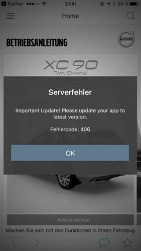

Die Suche nach "Fahrerprofile" führt bei mir zum gewünschten Kapitel in der Manual-App.
Auch meine ich, dass man den Schlüssel explizit einem Profil zuweisen muss, damit das automatisch funktioniert.
Ich habe mir die Webedition runtergeladen. Da steht nichts, auch im Sensushndbuch im Auto kam nichts zum Thema Profile.
Dann schau ich mal, was die App so bietet. Kann aber eigentlich nicht sein, dass die Webedition nichts sagt. Habe MJ 2016 angegeben.....
