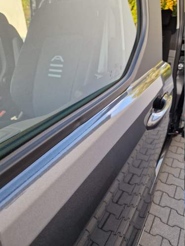

ich habe mal dieses neue Thema erstellt, um mich mit Euch über Fehler und Macken des Fahrzeugs bei der Auslieferung auszutauschen.
Mein Transit Custom Sport hat leider einige optische Unschönheiten, die lt. Händler Produktionsstand sind.
1. Ecken der Türen sind krumm, wie mit einem Hammer bearbeitet. Bei mir betrifft das die Fahrertüre und di e Schiebetür der Beifahrerseite. (Bild 1)
2. Beide Abdeckungen der Schiebetürleisten habe an der Unterseite hinten Lacknasen oder es wurde über irgendwas drüberlackiert. (Bild 2)

Ich habe diese Fehler natürlich schon schriftlich angezeigt, hinzu kommen noch nicht ganz gleiche Spaltmaße an der Frontschürze, an der Heckklappe und eine große Beule auf dem Dach.
Wie sehen Eure Autos aus. Habt Ihr auch solche Stellen? Ist das wirklich aktueller Produktionsstandard?
Interessanterweise dürfen die Händler lt. Aussage meines Verkäufers solche Sachen nicht vor der Auslieferung beheben, sondern der Kunde muss sich tatsächlich erst melden und reklamieren. War das bei Euch auch so?
Ich möchte natürlich eine gute Lösung finden und bin deshalb auf Euer Feedback gespannt.

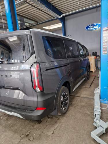

Wir durften unseren Tourneo Custom Active heute kurz begutachten (Zulassung erfolgt am Dienstag). Auch bei uns ist leider die Helle-Dachreling verbaut. In unserer Beschreibung steht schwarz und mittlerweile wenn man die Fahrzeuge heute auf der Ford Seite konfiguriert wird silber erwähnt. Ob wir es dabei belassen ist noch unsicher, weil die Stoßfänger silberfarbene Einsätze haben. Damals im Konfigurator ist es nicht so aufgefallen aber so sieht man es doch schon (siehe Bild).
Mehr Feedback kommt dann im Laufe der nächsten Woche.

Wow in der Farbe passt das Silber echt gut wie ich finde.
Ne kleine Entschädigung wäre aber trotzdem fällig.
