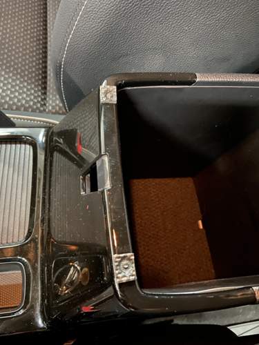

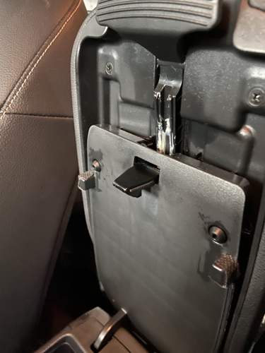

Beim gebraucht gekauften XCeed meiner Frau aus 11/2019 knarzt ebenfalls die Mittelarmlehne.
Ich habe diese mit den in Bild 1 gezeigten Klebestreifen vorgefunden. Ist das so wirklich Serie? Ich habe das ehrlich gesagt für irgendeine Werkstatt-Bastelei gehalten.
Habe danach (unrecherchiert) erst einmal - wie in Bild 2 gezeigt - probeweise Klebestreifen an den Auflagepunkten der Gummipuffer angebracht. Diese brachten nur eine geringfügige Verbesserung. Danach habe ich das in der VW-Gruppe gängige "Spezial-Gleitmittel" (Krytox) für das Panoramadach am Verschluss der Mittelarmlehne, den Gummipuffern sowie den beiden inneren Zapfen aufgetragen. Daraufhin war Ruhe. Das Knarzen sollte demnach wirklich von den innen liegenden Nasen kommen. Wird sich zeigen, wie lange das hält ...

Das was im ersten Bild zu sehen ist, ist bei meinen ProCeed auch so. War von Anfang an. Neuwagen 06/19
Da scheint es wohl Fertigunstolleranzen zu geben....bei meinem 1/23 GT ist da nix. Auch die Lehne schiebt sich ziemlich schwer.
