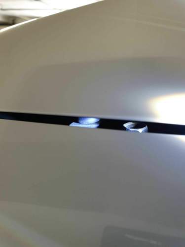

ich bin nun auch betroffen. Ab circa 180km/h extremstes Flattern und Wölben der Motorhaube. Abgesehen davon sitzt die auch komplett falsch. Auf der Fahrerseite liegt sie quasi direkt am Scheinwerfer an. Rechts ist bestimmt 5-6mm Spaltmaß. Katastrophe. Hatte Angst, dass sie aufspringt. Ist sie aber zum Glück noch nicht. Aber das kann sicher jederzeit passieren. Werde das am Montag direkt beim Händler reklamieren. Da MUSS man was machen.
Ich habe eventuell die Ursache der flatternden Haube gefunden.
An der Haube sind ja 6 Gummipuffer, 4 grosse verstellbare und 2 kleine feststehende.
Diese 2 kleinen liegen bei mir nicht an der Gegenseite an, sondern haben ein paar mm Luft.
Ich könnte mit vorstellen, dass sich dadurch die Haube seitlich hoch und runterbewegt.
Habe jetzt auf beiden Seiten dünnes Gummi aufgeklebt, sodass die Puffer schon stramm anliegen.
Habe es allerdings noch nicht getestet.
Auf dem Bild sieht man den Puffer mit Unterlage. Bei Interesse kann ich gerne noch mehr Bilder machen

Das kann gut möglich sein, wenn da erstmal Bewegung drin ist, entwickelt das bestimmt eine eigenbewegung im ganzen Bauteil.
