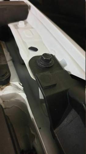

Nach den letzten Maßnahmen zur Stabilisierung meiner Haube habe ich jetzt 2mal 300km Testfahrt hinter mir.
Das flattern ist bei mit beseitigt, man kann noch eine leichte auf und ab Bewegung beobachten, welche garantiert durch das dünne Blech und die fehlenden Verstrebungen in der Haube entsteht.
Die seitliche Flatterbewegung ist aber weg.
Zuerst hatte ich dünne Gummis aufgeklebt, weil ich festgestellt hatte, dass die hinteren kleinen Gummipuffer nicht auflagen, das allein hatte nicht geholfen.

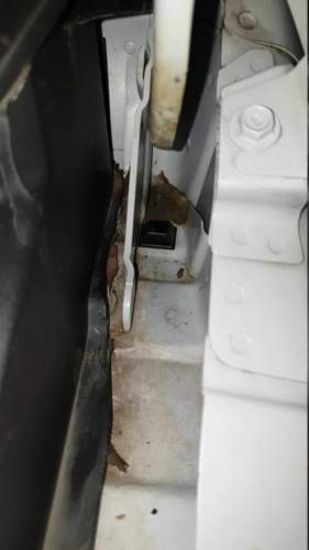

Habe dann noch festgestellt, dass man die Haube scharnierseitig im geschlossenen Zustand einige Millimeter nach oben ziehen kann. Daraufhin habe ich den Spalt von Scharnier zur Karosserie ausgemessen und dort passende Gummifüße hingeklebt um die auf und ab Bewegung zu verhindern.
Das sind anscheinend die Stellen wo sich die Haube zuviel bewegt.
Getestet habe ich das ganze bis 200kmh
Gummifuß rechts
Gummifuß links
Gummiauflage
@Squidgie wo kann ich die 'passende(n) Gummifüße' finden?
Hatte zufällig passende auf der Arbeit übrig in der Restekiste, kann morgen man nachmessen welche Größe das war
Die Füße sind ca. 20x20x7,5mm
