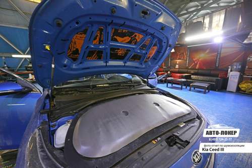

Übrigens, flattert die Haube komplett, oder nur in einem Teilbereich?
Wenn es nervt, könnte man es auch versuchen durch Alubutyl Matten zu versteifen. Wie im Bild zu sehen ist.
Aber wenn ich das so sehe, sollte es eher nicht daran liegen, sondern an dem Schloss evtl. Wie gesagt, hab es bei meinem Gt nicht beobachten können.
