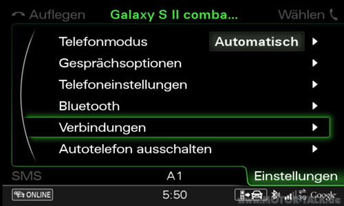

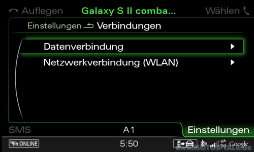

die Basics hast du gecheckt?
WLAN aktiviert
WLAN am Handy mit MMI gekoppelt
Audi-combatmiles192
Audi-combatmiles193
Audi-combatmiles194

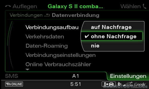

Die Basics habe ich geprüft. Bluetooth und Wlan Verbindung klappt. Trotzdem komme ich nicht mit dem Wagen ins Netz.
Ich teste das mit einem alten Htc Desire auf dem Android 4.2.2 läuft.
ist vielleicht am Handy oder auf der SIM im Handy die Datenfreigabe extra zu aktivieren?
Danke für den Hinweis. Muss ich noch prüfen, wenn ich weiss wo.
