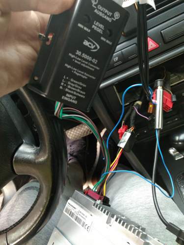

So , das Radio ist da und siehe da , kein Ton.
Also erstmal habe ich die Anleitung durch und nach mehrmaligem checken war ich mir sicher , jo - so muss das laufen.
Stand aktuell , am neuen Radio kann ich nur 2 von den 4 ISO Stecken verwenden. Aufgrund der Bauart war es relativ leicht herauszufinden welche beiden ich benötige. Mit den gelieferten Adaptern verbunden und an das Radio angeschlossen habe ich nun 2 weitere Kabel die lose herum liegen und nicht angeschlossen werden können.
Das Radio funktioniert einwandfrei. Es geht an wenn ich die zündung Anmache und geht auch wieder aus.
Ich kann alles schalten , sogar Sender im Radio suchen die von alleine gefunden werden.
Einen USB habe ich angeschlossen der gelesen und abgespielt wird.
Nur habe ich absolut keinen einzigen Ton !
Alles tot , kein Rauschen etc. Einfach nix .
Ich mache mal 1-2 Bilder
Themenstarteram 4. August 2021 um 16:48
Hier einige Fotos.
Wie es aktuell aussieht.
Wofür sind denn die beiden freien ISO Stecker?
16280954711771942983597836244559
16280955029872345158402266181741
16280955349785604635759614852118
Themenstarteram 4. August 2021 um 17:05
ES LÄUFT !
Hach was bin ich glücklich, Fehler gefunden und das Auto tanzt mit mir.
Kurz und knapp, in der Anleitung von Blaupunkt steht drin ! NICHT DIE ORIGINALEN ISO AUTOSTECKER AN DAS NEUE RADIO STECKEN ! Also habe ich das auch nicht gemacht . Ich habe mir die ganze Verkabelung angesehen und einen Versuch gestartet.
Der mitgelieferte Adapter für die Aktivkautsprecher war angeklemmt und mit dem 20pin Stecker verbunden.
Diesen Adapter hatte ich abgezogen und ergo wieder 3 freie ISO Adapter. Der Braune davon "oben auf einem der Bilder zu sehen" habe ich nun doch einfach in das Radio gesteckt . Zündung an und Voila . Ein herrlicher Klang betört nun meine sanften Öhrchen.
Vielen Dank an dieser Stelle auch für die beiden Kollegen die mir etwas geholfen haben.
