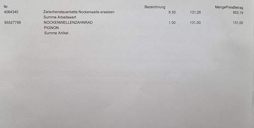

Hallo, kann mir jemand sagen, wie viel es kostet, die Nockenwellenkette in einer autorisierten Opel-Werkstatt zu ersetzen? Ich fahre einen Opel Insignia B mit einem B20DTR Motor.
Das kann dir nur dein Opel-Händler sagen. Es gibt keine vorgeschriebenen Preise und somit ist es von Händler zu Händler unterschiedlich. Auch kannst du im Normalfall Großstadt mit ländlicher Gegend nicht vergleichen.
Hole dir also einfach ein paar Angebote ein.
Ich habe ein Angebot von einer autorisierten Opel-Werkstatt erhalten. Nur der Name des Teils, der angegeben ist, ist mir unklar. Wenn ich die Teilenummer eingebe, wird tatsächlich eine Kette angezeigt, aber wenn ich den Namen eingebe, handelt es sich um ein völlig anderes Teil.
20230605
Hatte die Kette bei meinem B20DTH wechseln lassen, da waren noch etliche Dichtungen auf der Rechnung.
ist schon richtig. zuzüglich kleinteile natürlich.😁
