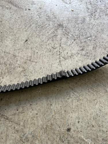

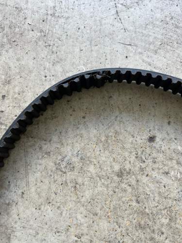

Ich habe einen Ford Focus 1.6 mit 150 PS aus dem Jahr 2012. Das Auto befand sich in ausgezeichnetem Zustand. Vor einem Monat habe ich den Zahnriemen in einer kostenlosen Werkstatt gewechselt. Es hat zwei Tage gedauert, bis sie damit fertig waren, und dann sagten sie, ich könne es abholen. Nach nur 50 Metern leuchtete die Motorkontrollleuchte auf. Nach einigem Hin und Her mit ihnen habe ich das Auto wieder zurückgegeben. Sie haben den Riemen erneut gewechselt, diesmal dauerte es drei Tage. Ich habe es abgeholt und direkt danach leuchtete wieder die Motorkontrollleuchte auf.
Ich habe das Auto erneut zurückgegeben und ihnen gesagt, dass sie eine ganze Woche Zeit haben, um das Problem zu beheben. Ich habe es am Freitag abgeholt und das Auto auf einer langen Strecke getestet. Es leuchtete keine Motorkontrollleuchte auf, aber etwas stimmt nicht. Im Leerlauf vibriert und springt der Motor, der Auspuff macht kleine Explosionen, der Drehzahlmesser zittert gelegentlich. Die Leistung ist nicht die gleiche. Ich habe mehrmals versucht, 180-200 km/h zu erreichen, aber es schafft kaum 160 km/h. Der Kraftstoffverbrauch ist zu hoch und beim Beschleunigen gibt es manchmal Zögern. Es fühlt sich an wie eine Fehlzündung. Ich habe die Zündkerzen überprüft und sie funktionieren alle einwandfrei. Was könnte der Grund sein? Ist der Zahnriemen wieder falsch eingestellt?
Ich habe mit ATU gesprochen und sie haben gesagt, dass sie das Auto nicht übernehmen werden oder dass es meine eigene Verantwortung sein wird. Ich habe nächste Woche einen Termin bei Ford. Soll ich ihnen sagen, dass sie den gesamten Zahnriemen noch einmal komplett wechseln sollen oder was sollte ich tun?

Kannst du die Bilder/Video hier anhängen? Würde mich schon interessieren wie der Riemen aussieht...

Sieht für mich hier ähnlich aus... Als ob der Riemen zuviel leisten musste.
Meiner Meinung nach deutlicher Montagefehler....
In meinen über 40 Jahren im Job habe ich sowas noch nie bei Neuteile gesehen. Das sich uuuuralte Zahnriemen so zerlegen aber schon öfter gesehen
Es sieht für mich so aus als wenn der Riemen mit Gewalt auf die Räder gehebelt wurde, dabei ist die Verzahnung zerrissen.....
