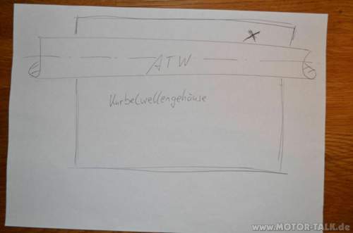

Wo ist da ein ot stift in der kurbelwelle.hab die werkstatt angeschrieben wo ich den motor her habe.man wird doch echt nur noch verarscht
hab ich gefunden im web:
KW muss mittels Dorn über der rechten Antriebswelle oder vorn über der Ölwanne neben dem Klimakompressor aritiert werden!

Das ist ein Werkzeug, welches im Kurbelwellengehäuse eingeschraubt wird. Der 1,8er (Spekulation) und der 2,0 (ganz sicher) haben eine Passfeder an der Kurbelwellenscheibe + eine OT Markierung an dem Gehäuse.
Vom technischen Verständnis her sage ich, dass hat mit dem höheren Drehmoment zu tun. Eine Passfeder überträgt wesentlich mehr Kräfte (Kraft- und Formschluss), als ein reiner Kraftschluss (1,4 u. 1,6)
Mfg
hat einer ein bild wo der dorn rein muss?
Siehe Skizze.....
danke,muss ich morgen schauen.
