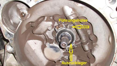

Außerdem sollte immer die Führungshülse vom Ausrücklager mit gewechselt werden.
https://www.autodoc.de/search?keyword=085141181

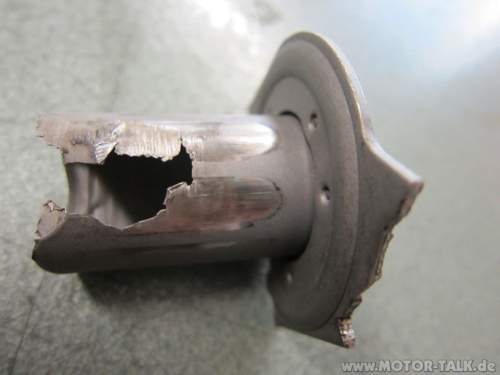

Die Geräusche könnten von einer defekten Fuhrungshülse kommen.
Bei VW hat sie sonst 7 - 8 € gekostet, ist aber wohl nicht mehr lieferbar. Mehr solltest du auch nicht ausgeben.
Fuhrungshülse
Fuhrungshülse
Ausrücklager m. Fuhrungshülse
