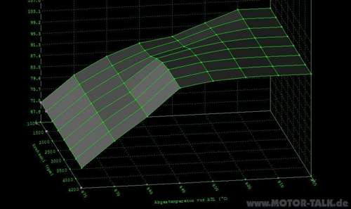

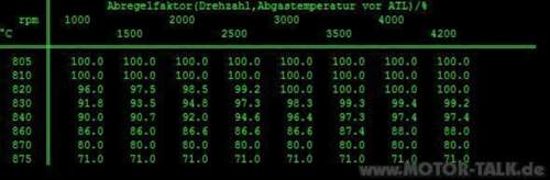

Wenn ihr eine Tuning habt die schon bei 820°C anfängt abzuregeln ist etwas komplett falsch. 820°C ist die Abregelgrenze unterhalb 2500U/min. Wer das schon 820°C erreicht muss sich nicht wundern wenn der Motor sich auflöst.
Unten mal ein paar bildchen. Übrigens Mateoosh, ist ebenfalls aus deiner 4F9 910 401 B 0030 1037395437 Software.
Agt-kennfeld-3d
Agt-kennfeld
